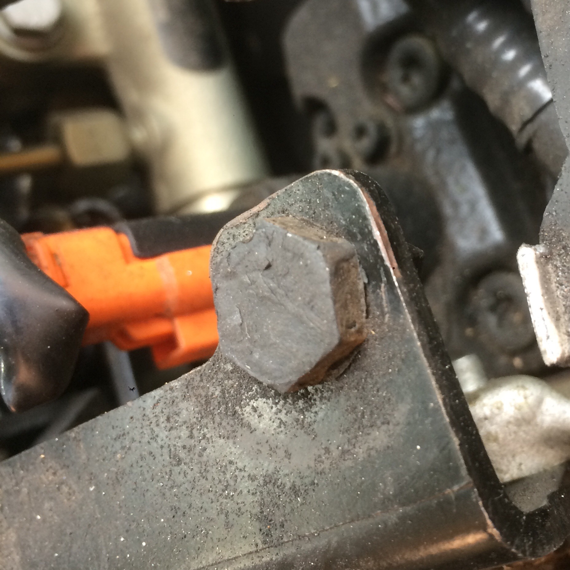

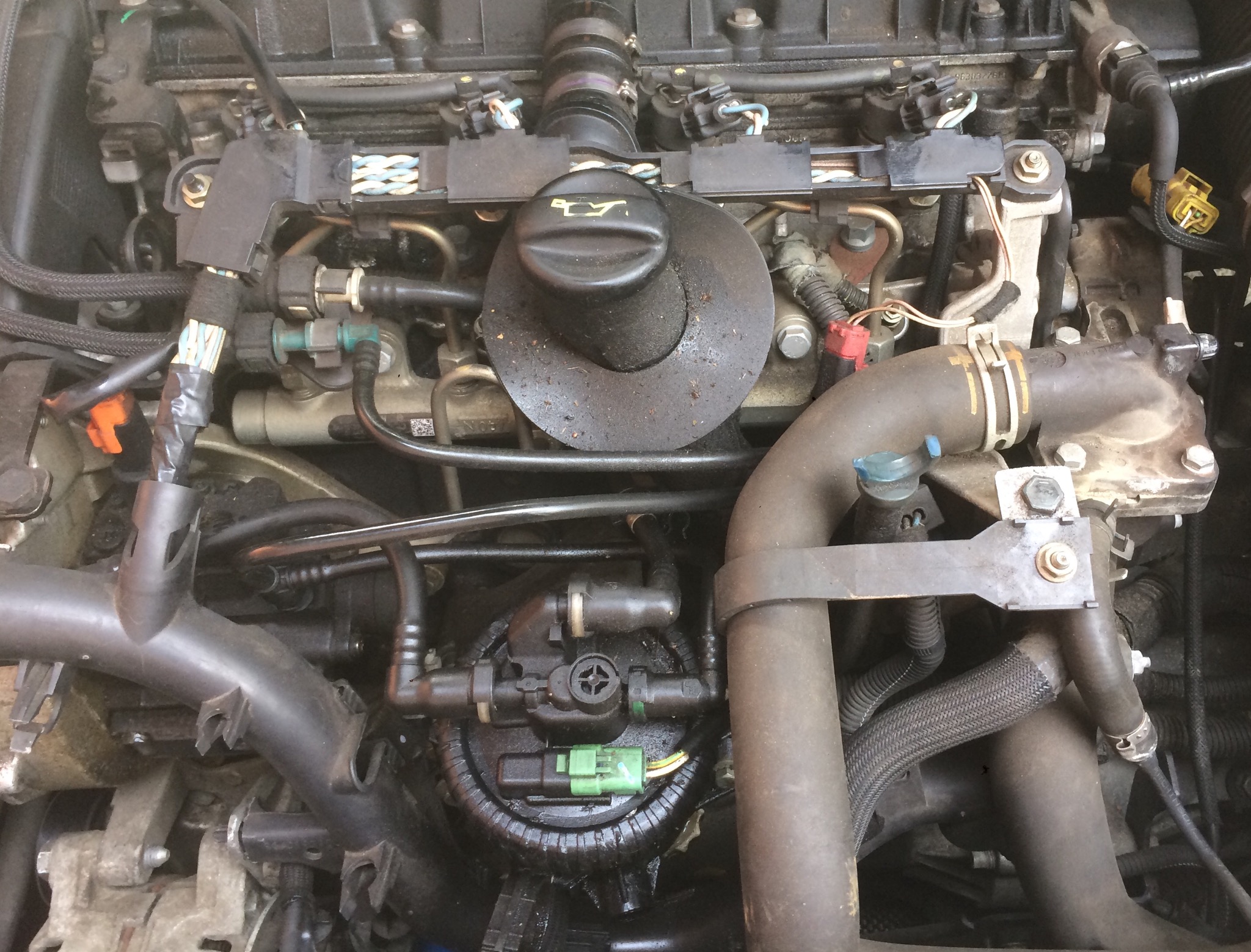

Bij onze 307 break hdi uit 2005 is de motor cover ineens los komen te liggen op de motor.
We kwamen er achter doordat ineens de olievuldop op de grond lag; waarschijnlijk eruit getrild. Ook de peilstok is beschadigd geraakt.
De steunen lijken afgebroken te zijn... zo te zien materiaalmoeheid, allemaal op dezelfde plek. Een paar jaar geleden heb ik twee van de steunen al eens vervangen, maar kennelijk zijn ze niet onverslijtbaar.
De vraag is nu of je zonder die cover door kunt rijden, of dat je voorzichtiger of langzamer moet rijden zolang die cover eraf is.
En weet iemand van jullie waar ik die steunen kan bestellen?

Als ik het zo bezie dan lijkt het me puur een cosmetisch object. Ik zie er geen ander doel voor dan de motor wat esthetischer te maken. Ik kan het fout hebben maar volgens mij is de hitte plaat op het uitlaatspruitstuk van de 205 (wat bij heel veel 205jes weggerot is) van meer nut.

een keer 4 nieuwe kopen zou ik zeggen. die kun je gewoon wel weglaten hoor. is een geluidskap.
die rubbertjes gaan gewoon een keer kapot, als er eentje kapot is gaan de andere sneller.
bij de peugeot dealer bestellen, of een citroen dealer kan ook nog.
ik zal eens kijken of ik een nummer vind voor je

Volgens mij is het nummer 0137.11
Staan ook complete setjes van 4 bouten met clips en de doppen op Ali maar ik ga ze zelf bij de dealer halen denk ik.
