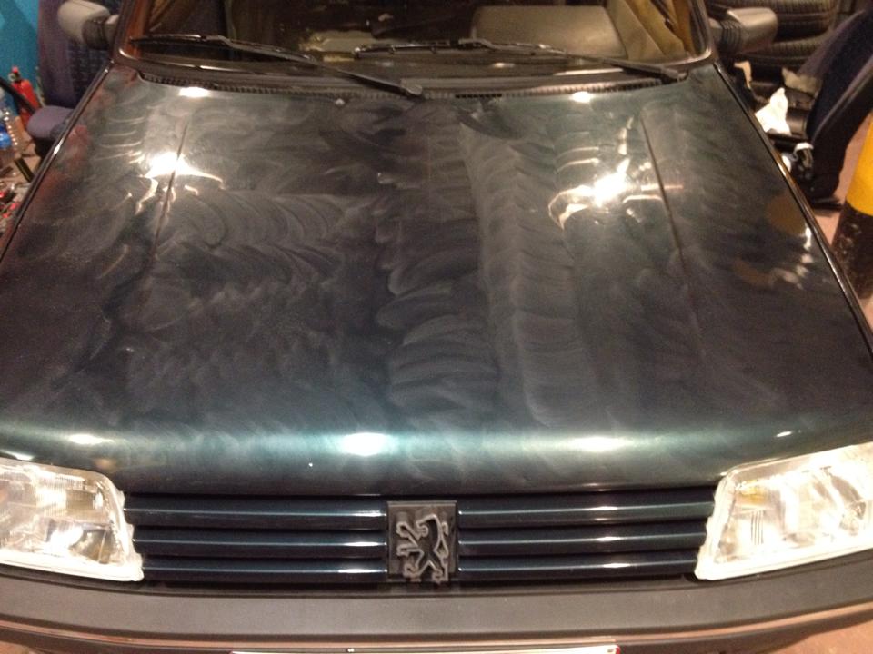

Mijn alsmaar leuke 205 begint me iets te doen. Ik heb haar vanavond wat TLC gegeven.
Eens kijken wat het resultaat zegt na een avondje kleien met cleaner om al het vuil van op de lak van de motorkap te krijgen en dan een wax-behandeling met als einde een extra wax laag. Nu zie je natuurlijk wel heel veel kringen en wat kleine beschadigingen door steenslag maar voor de rest is het wel een strakke motorkap.
