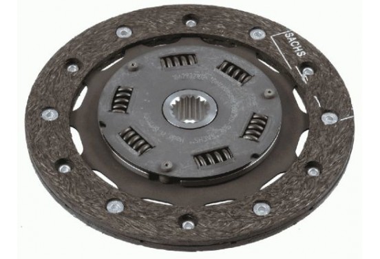

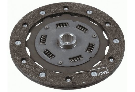

Vandaag na maanden eindelijk de tijd gevonden en de medewerking van mijn gezondheid om de 1.1 motor van mijn 205 geheel schoon te maken en klaar te maken om terug in de cabro te plaatsen, Na zit ik allee nmet 1 vraag daar ik maanden terug bij demontage helaas vergeten ben foto,s hiervan te maken en ik het nu niet meer zeker weet ;)
Zoals de titel zegt wil ik jullie graag even om hulp vragen.
Hoe om moet de koppelingsplaat gemonteerd worden bij een 1.1 TU met MA-bak,
Moet zijde 1 naar de motorkant of zijde 2?
Zijde 1

Zijde 2

Zijde 2 tegen het vliegwiel. Zijde 1 komt tegen de drukgroep aan.
Posts: 2493
Re: Hoe om moet de koppelingsplaat gemonteerd worden bij een 1.1/1.4 TU MA-bak
Mijn koppeling ziet er iets anders uit, ik heb een AISIN koppeling en drukgroep en bij jou zie ik de SACHS uitvoering. Bij mij zit wat jij zijde 1 noemt naar buiten gericht, dus van het motorblok af. Er zat bij mij een tekeningetje bij hoe deze er op moest.
