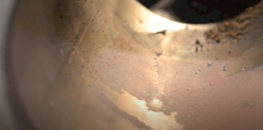

Omdat foutieve (moderne) olie mij in het verleden al een complete motor vernield heeft (en het was echt niet gemakkelijk om een vervangende originele motor te vinden), voeg ik, bij een olieverversing, preventief bij de 20W50 klassiekerolie nog wat extra ZDDP zink erbij, om zoveel mogelijk het zinkniveau in de olie van de jaren 50-60 te benaderen.
je kan dit overdreven vinden, maar het is voor mij gewoon een stukje langetermijndenken en motorpech voorkomen.
Opengescheurde cilinder (nokkenas gebroken, zuiger afgebroken etc...
Schermafbeelding 2024-08-08 om 20.15.33.png (403.29 KiB) Viewed 67033 times
foute olie in een auto uit 1959 met compleet verwoeste motor tot gevolg
Schermafbeelding 2024-08-08 om 20.14.30.png (419.75 KiB) Viewed 67033 times
