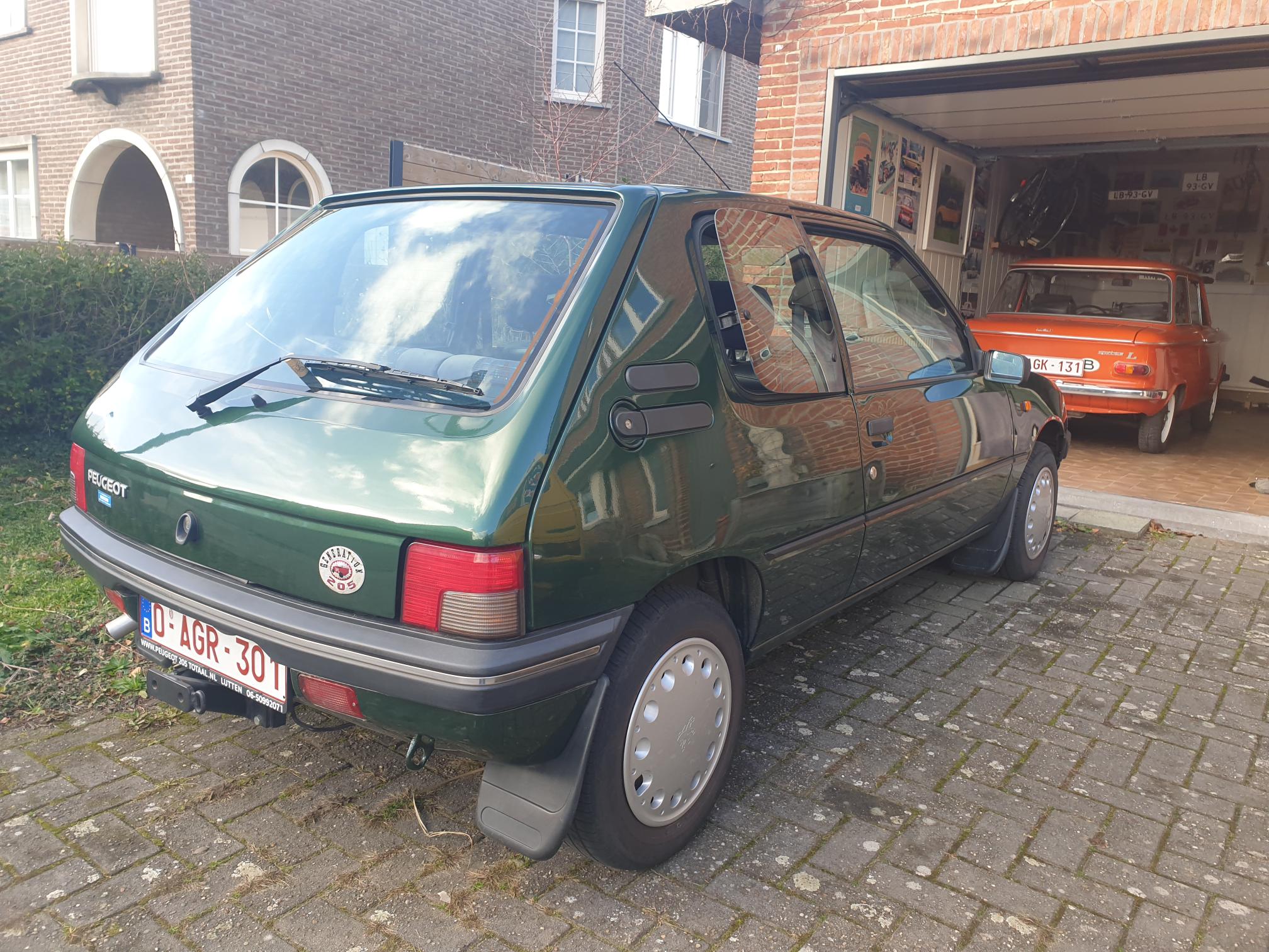

Al een tijd maakt mijn 205 soms een "klak" geluid. Het geluid lijkt van rechtsachter te komen en ik denk dat het ergens uit de ophanging komt.
Het is één keer "klak" en dan is het weer weg.
Afgelopen weekend met de auto (drie inzittenden, grote hond en wat bagage) naar Duitsland geweest en op de terugweg hoorden we het geluid aanzienlijk vaker dan voorheen.
Ik heb het gevoel dat er iets verschuift, waardoor het "klak" geluid veroorzaakt wordt.
Je hoort het vooral in/na een bocht of als je over richels rijdt (zoals die vervelende betonplaten hier in België).
Gisteren onder de auto gelegen om te kijken, maar ik zag niets vreemds; alle rubbers zien er goed uit.
Ik besef dat het moeilijk is op basis hiervan een diagnose te stellen, maar alle tips zijn welkom.
