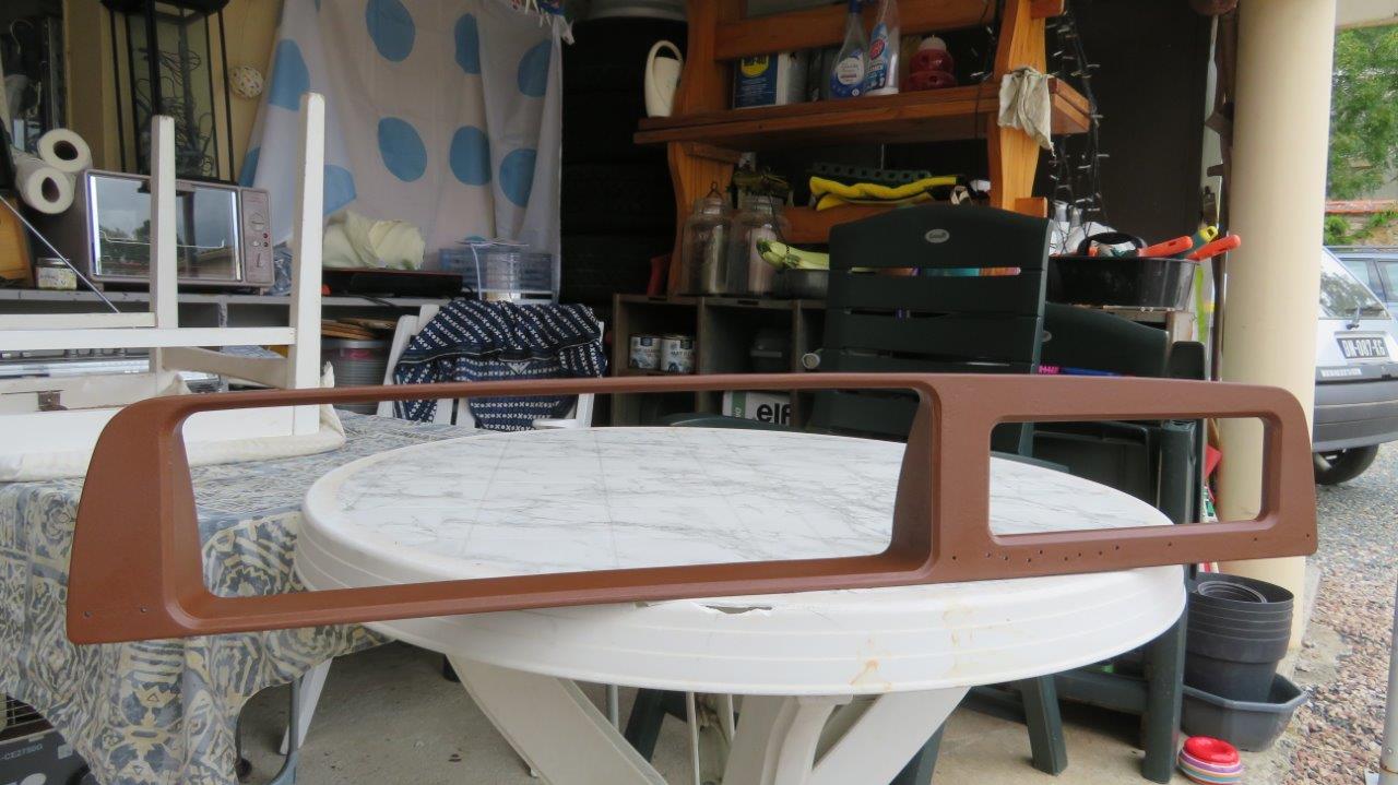

Deze foto is wat duidelijker. Gelijk ook maar de tellers schoon gemaakt en de kilometerteller gereviseerd.
Het asje van de kilometerteller roest en schuurt zich door het plastic frame.
En dan draaien ook de andere digits mee, tientallen, honderden enz.
