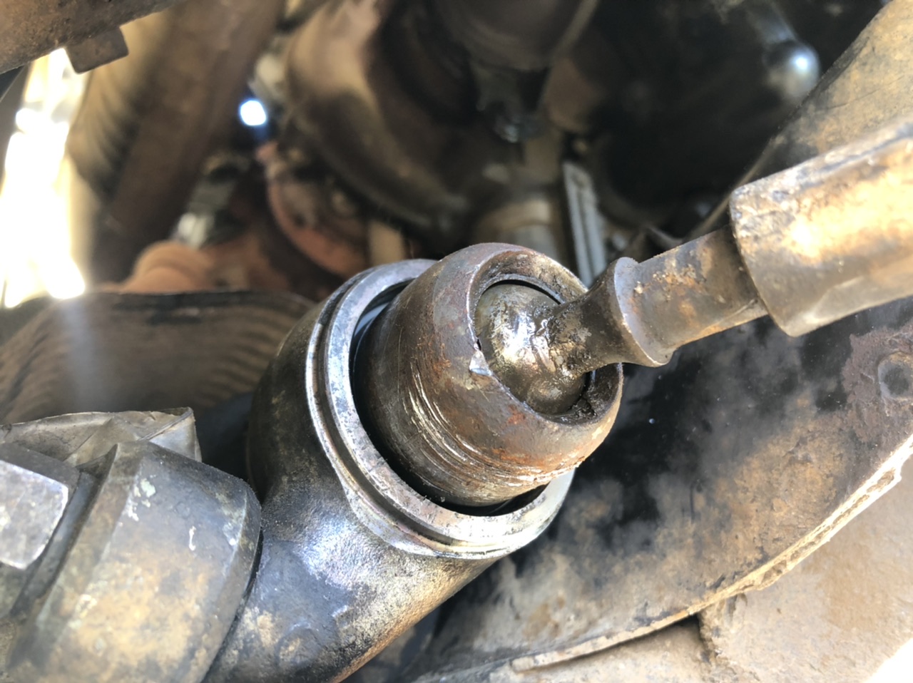

Heeft er iemand een idee hoe ik deze spoorstang kan loskrijgen heb er een speciale sleutel voor gekocht maar die krijg ik er niet ver genoeg op omdat er nog een stuk van het stuurhuis in de weg zit

Hele grote tank op de kom zetten en met flink knijpen en hard draaien kun je m los draaien. Gewoon door de beveiliging heen.

Ja er is heel weinig plaats om er nen engelse sleutel op te zetten

Geen engelse sleutel, da's een sleutel. Een tang, grote waterpomp of sokkentang.

Ja die heb ik ook gebruikt. Werkt prima.
