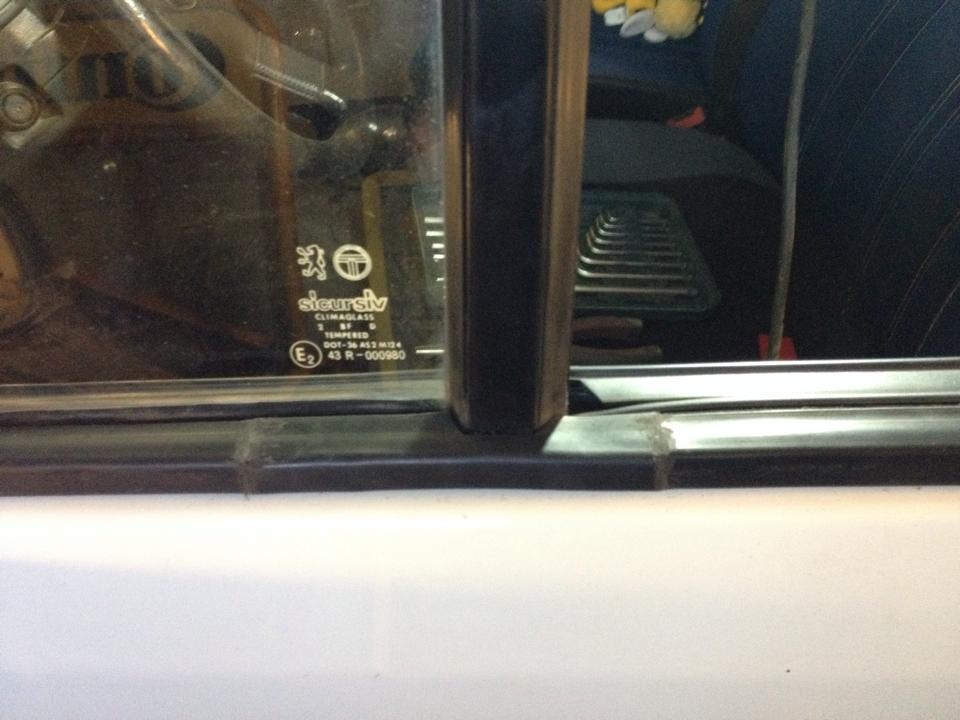

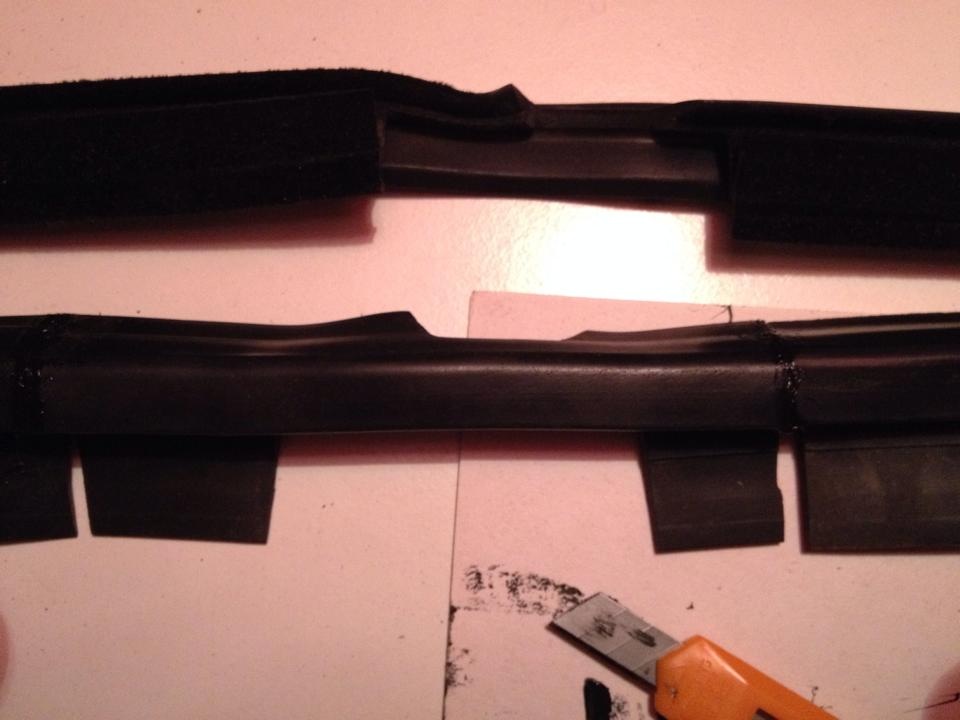

Beste Jeroen,
Er zijn 2 mogelijkheden waar je bij beide toch een donor rubber nodig hebt van een sloop.
1) Als de rubber gescheurd is ter hoogte van het einde van de deur kan je er een stukje tussen plakken. Dit wordt meestal zo gedaan
2) Dit is wat ik gedaan heb, het vraagt wel wat tijd en geduld ;)
Na wat denkwerk naar het zoeken naar de beste oplossing ben ik erop uit gekomen om de raamlikker te verlengen door er een stuk tussen te zetten ter hoogte van de spijl. Ik heb dit zo gedaan omdat er in de rubber ook nog een metalen strip zit die ook gaat roesten met loop van tijd en zo kan ik deze eruit trekken en vervangen door iets anders.
Na mooi op te meten welke lengte mn rubber moet hebben om mooi achter de spiegel te komen, waar de inkeping voor de spijl zich bevindt, en nog wat speling te hebben op de strakte van de rubber om inkrimping de komende jaren te voorzien, ben ik beginnen snijden totdat ik 3 stukken had voor de buitenkant.
De metalen strip heb ik eruit gehaald met een fijne tang en de holle ruimte waar de strip in zit van het deel voor de spiegel en het deel aan de spijl doorgeblazen met de compresseur. Daar kwam toch redelijk wat roest uit! Dan wd40 ingespoten en nogmaals doorblazen totdat alle vuil verwijdert is.
Dan heb ik een harde zwarte snelspanner gevonden die dezelfde breedte en dikte heeft als de metalen strip, waarmee ik de 3 stukken rubber in elkaar kan schuiven!
In de speciaalzaak een goede zwarte lijm gekocht speciaal om auto onderdelen te verlijmen (kraftkleber) die ook nog een beetje flexibel blijft na het drogen en dan het zaakje gelijmd en een nachtje laten rusten!
Voor de afwerking moet ik de naden nog verder gelijk maken en dan voeden met een product speciaal voor rubbers!
Veel succes!
