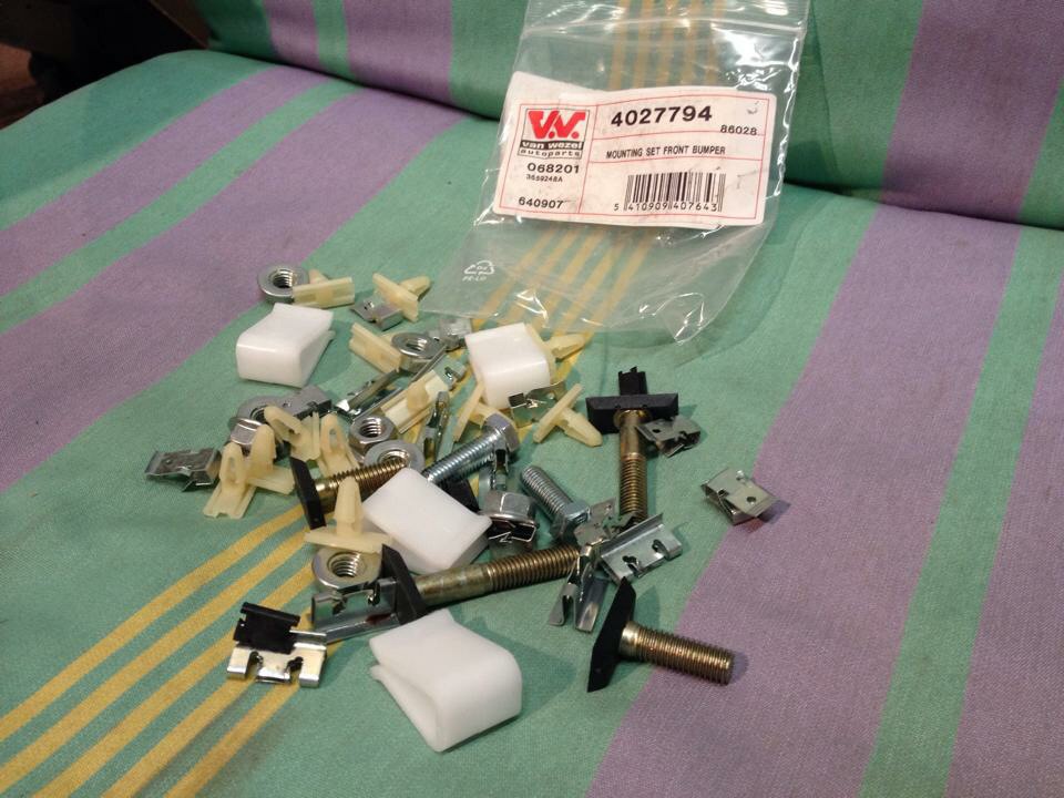

De onderlip zit vast met wat plastic clips, 3 van de 4 braken dus af helaas. De bout klemmen waar de bumper mee vast zit brak dus met 3 stuks af.
Zijn die clips en bout klemmen nog nieuw leverbaar? Weet iemand dat?

Normaal zijn de bouten verkrijgbaar bij Peugeot, de clips ben ik niet zeker.
Ik bestel meestal een setje van 'van wezel'. Heb je alles in 1 keer en is het weer goed voor lange tijd.
Bestelnummer staat op het zakje.

Die had ik ook al gevonden inderdaad en inmiddels ook al besteld:
http://www.artaparts.nl/peugeot-peugeot ... delen/304/
Incl. een nieuwe bumper voor nog geen 25 euro incl BTW. Hopelijk heeft deze webshop ook alles ECHT leverbaar, in het verleden al eens ervaring mee gehad dat hij dat niet had maar wel verkocht.
