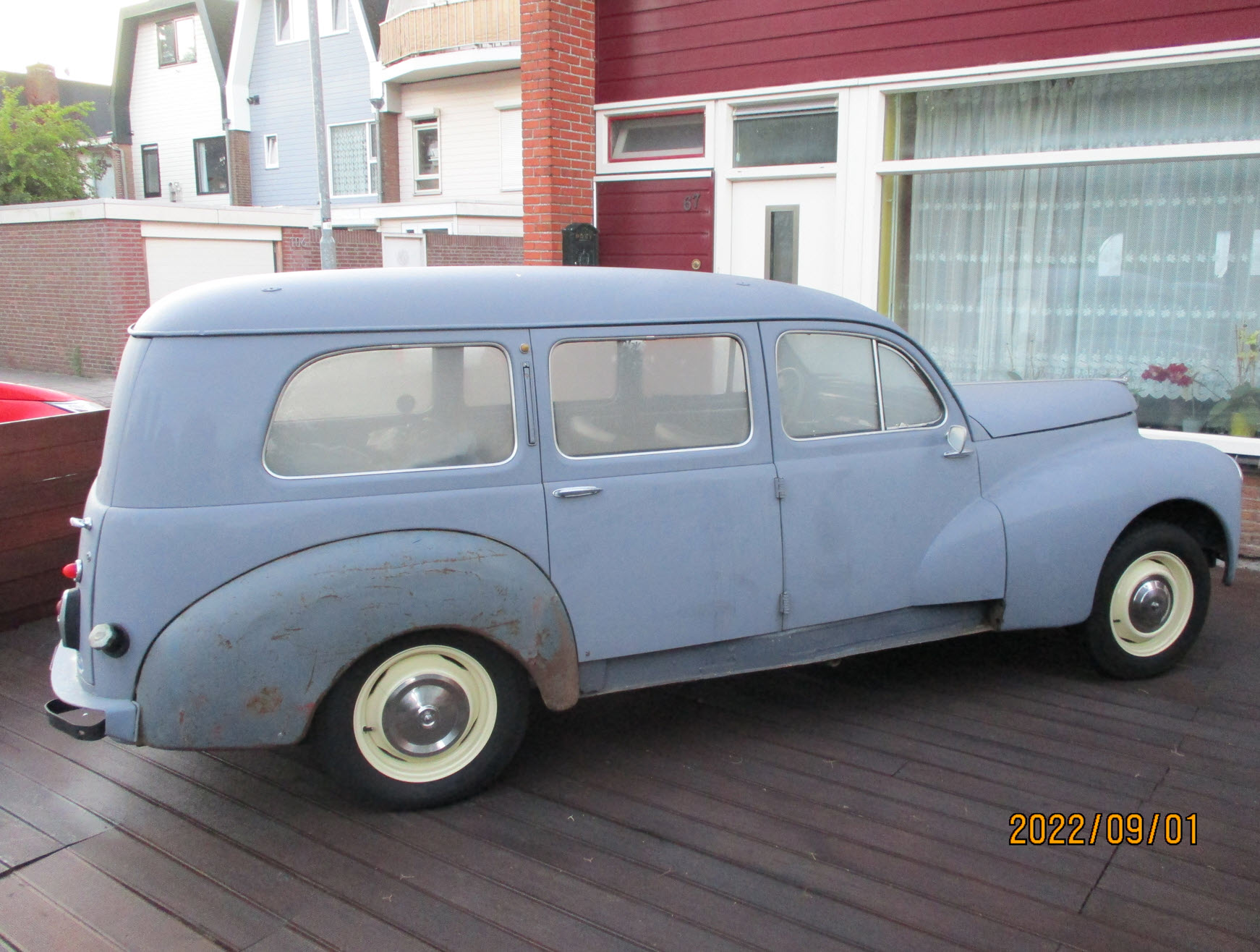

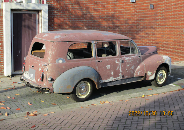

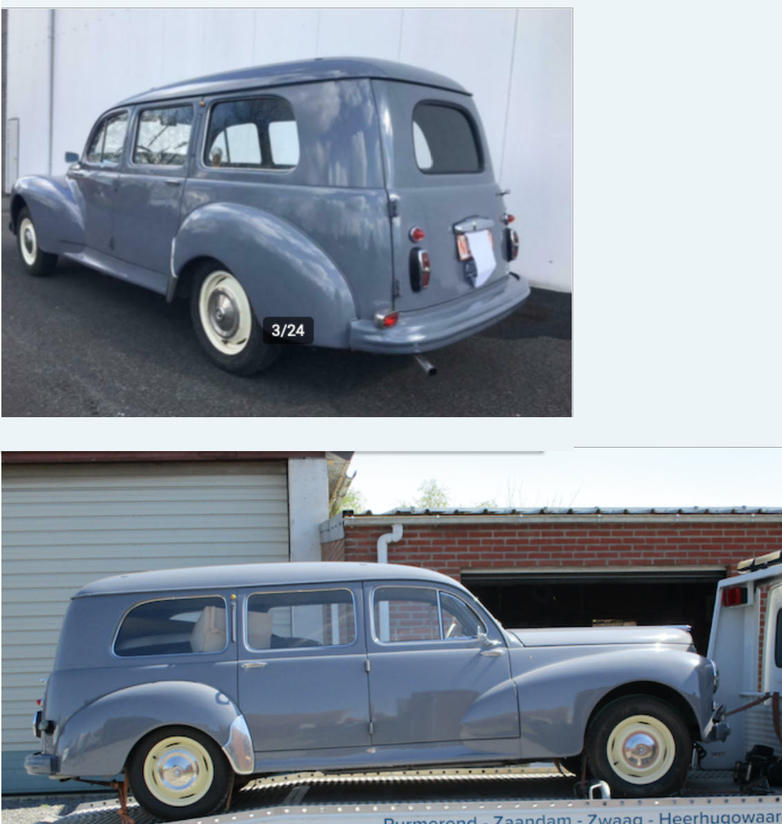

Ongeveer een jaar geleden is de 203 nu in mijn bezit, opgehaald met een autoambulance

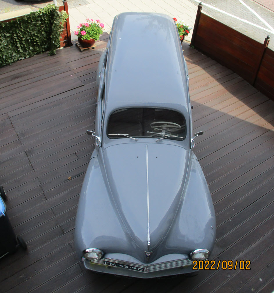

import RDW heeft ook enige tijd gekost omdat het chassisnr slecht leesbaar was, afspraak en 2 maanden later vervolgafspraak en uiteindelijk toch gelukt en een nummer uit de PM- reeks gekregen in het midden van de zomer.
Ik wou niet met de restauratie van de 203 starten voordat ik zeker was dat deze de weg op mocht.

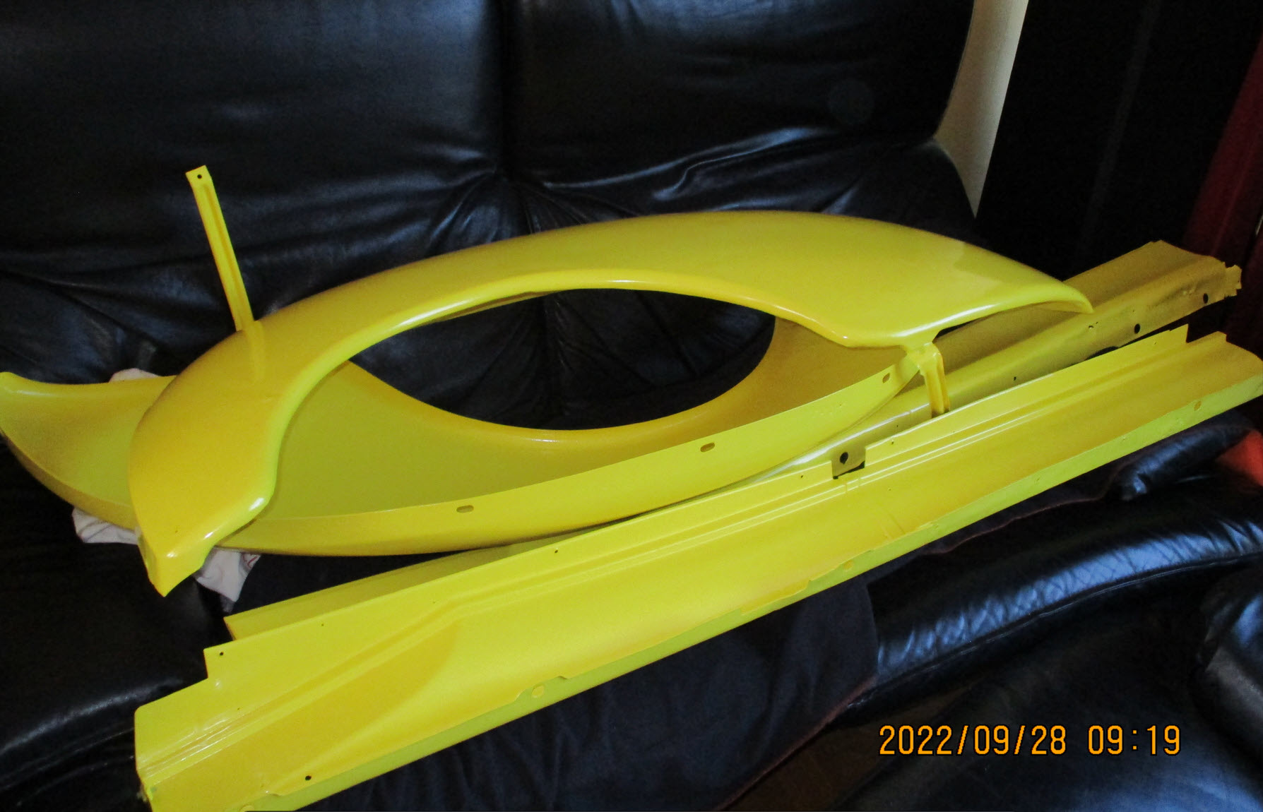

Demonteren van achterspatborden (op de foto staan tijdelijke vervangingsspatborden) en buitendorpels
De achterspatborden en buitendorpels binnengeleverd bij metaalreiniging.nl om te stralen-hitteverzinken en te poedercoaten

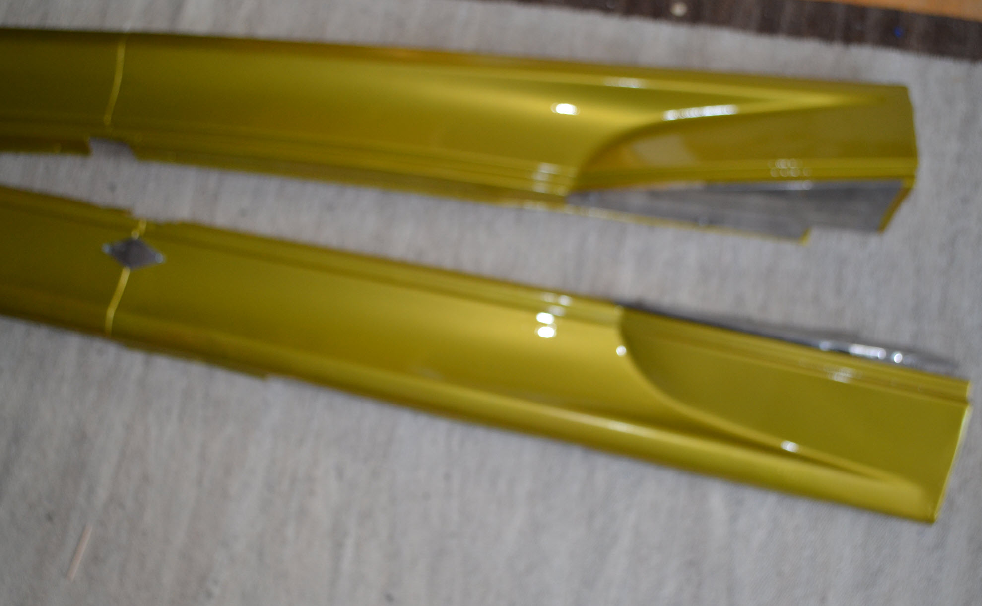

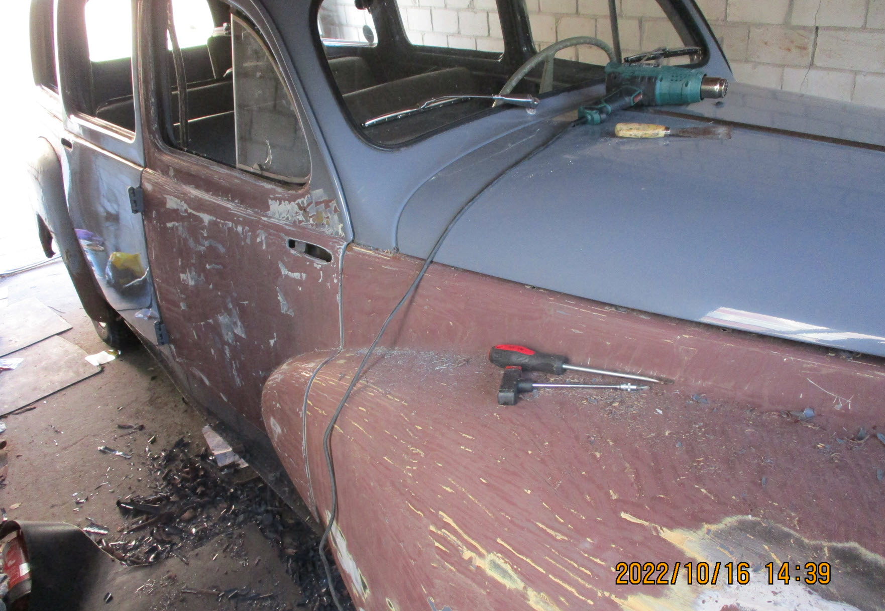

Dorpels al in definitieve kleur gezet (Jaune naissant kleurtje van Citroën). Dit om lakranden te voorkomen als de auto professioneel afgelakt wordt.
Daarna begonnen met verwijderen van de onprofessioneel aangebrachte (bouwmarkt?)lak met verfbrander en spatel
Zo zonder lak en vensters ziet de 203 er een beetje treurig uit...
Het verwijderen van de oude lak is een tijdsverdrijf waar geduld voor nodig is, vooral de binnenkant van de deuren is een uitdaging.
Er was veel over de oppervlakteroest heengekwast, zonder deze eerst te verwijderen, ook ontbrak op meerdere plaatsen de grondering onder de lak.
Gelukkig geen doorroestingen tegengekomen.

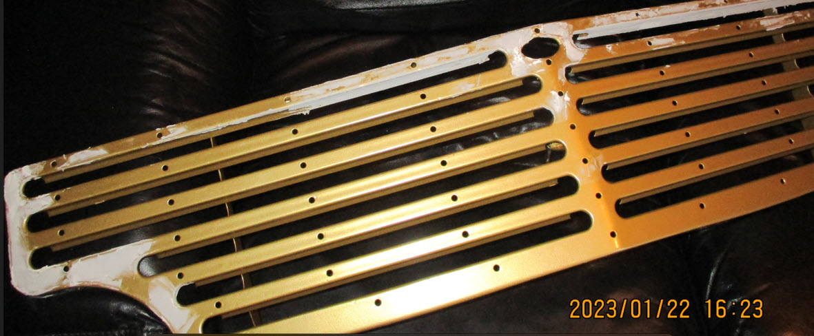

Radiatorrooster bij nader inzien ook maar later stralen-verzinken en poedercoaten. Dan was het voor 80 euro meteen goed gedaan.
op de foto ben ik al begonnen met strakmaken d.m.v. plamuur bovenop de coating.

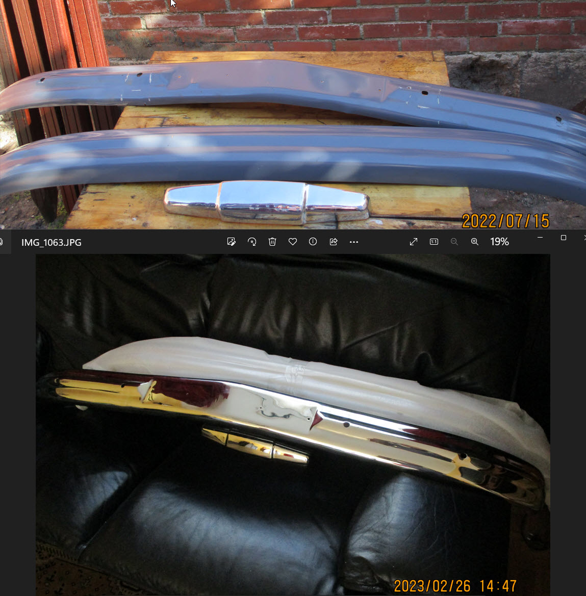

Bumpers en ander chroomwerk:
Oud chroomwerk binnengeleverd bij Stonecars in Oud Beierland, deze zijn in Hongarije van nieuwe chroom voorzien met de ouderwetse kwaliteit.
Over het waar en waarom en kwaliteit van het verchromen heb ik in een andere rubriek op deze pagina al een stukje geschreven.
chroom voor en na.jpg (210.53 KiB) Viewed 20601 times

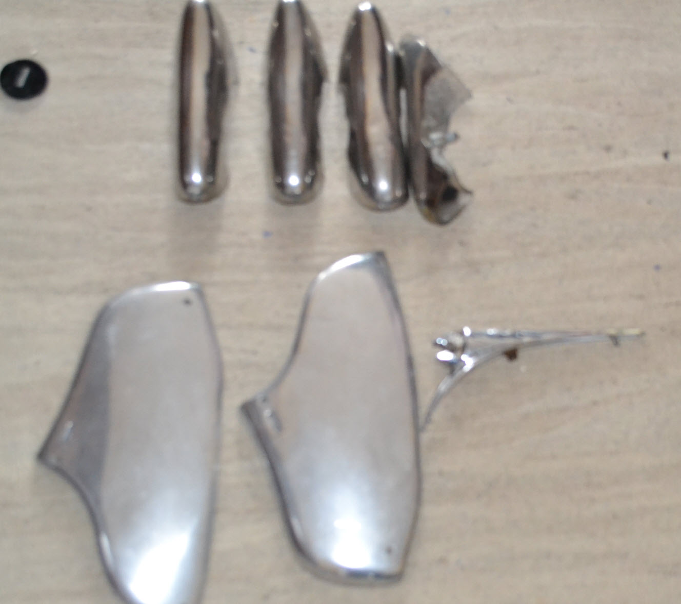

18 april APH Peugeot in Lelystad:
Nog een setje richtingaanwijzers gescoord *eentje heeft een knik in het staal) en 2 extra bumperrosetten (deze heb ik meegestuurd om te verchromen, dus die zal ik in overschot hebben)
Omdat de prijs en het uitmuntende resultaat zo goed meeviel (550,- euro + transport voor een stel bumpers), en de niet meegeleverde bumperrosetten met oude bekraste chroom een beetje vloekten met de nieuwe chroom, heb ik een tweede levering meegestuurd om ook te verchromen.
Staal, aluminium en zamak delen om te verchromen

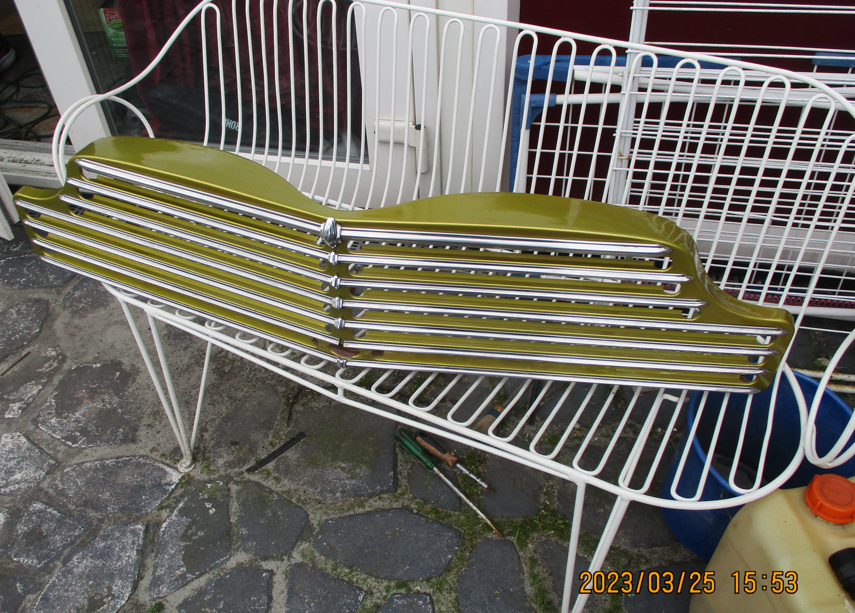

Radiatorgril afgewerkt:

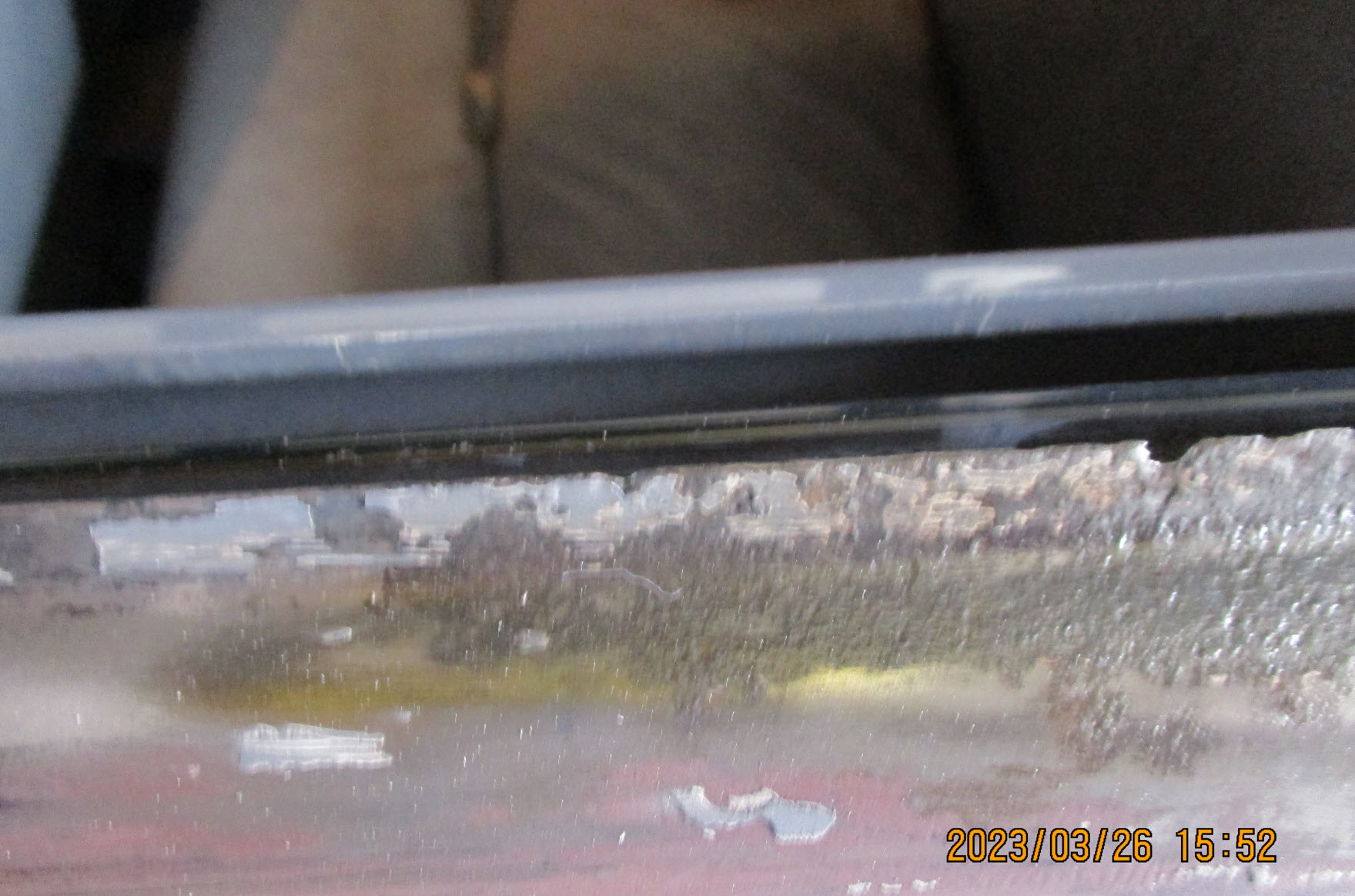

26 maart 2023: De temperatuur laat het weer toe om verder te gaan, ik heb er ook weer wat meer zin in :)

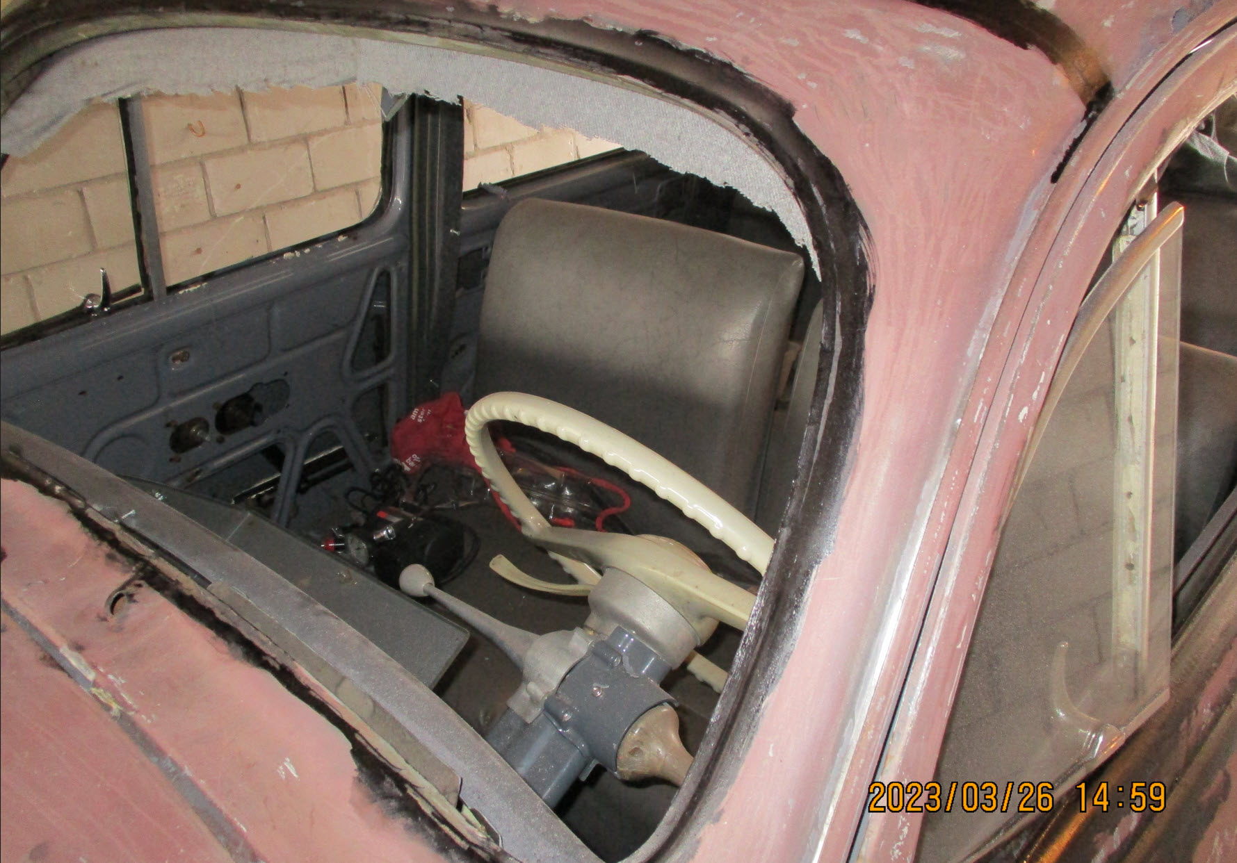

Begonnen met alle raamsponningen schoon te maken (oef, er zijn maar liefst 8 ramen aan deze 203...)

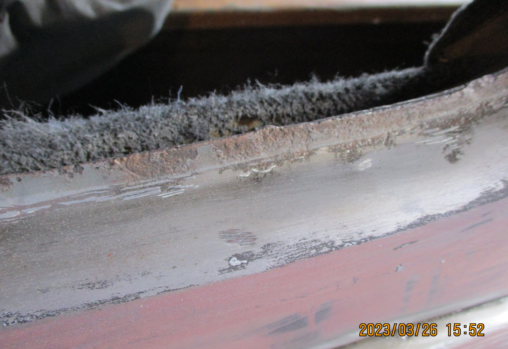

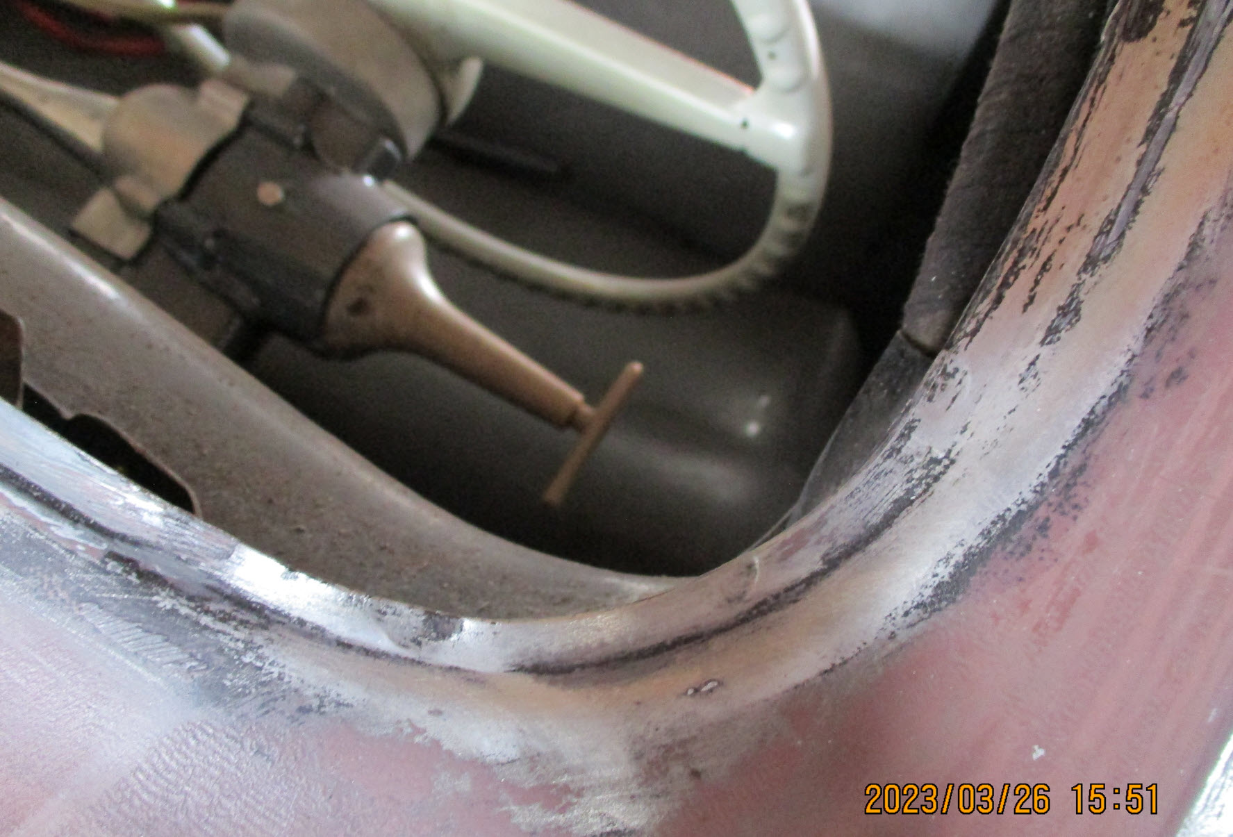

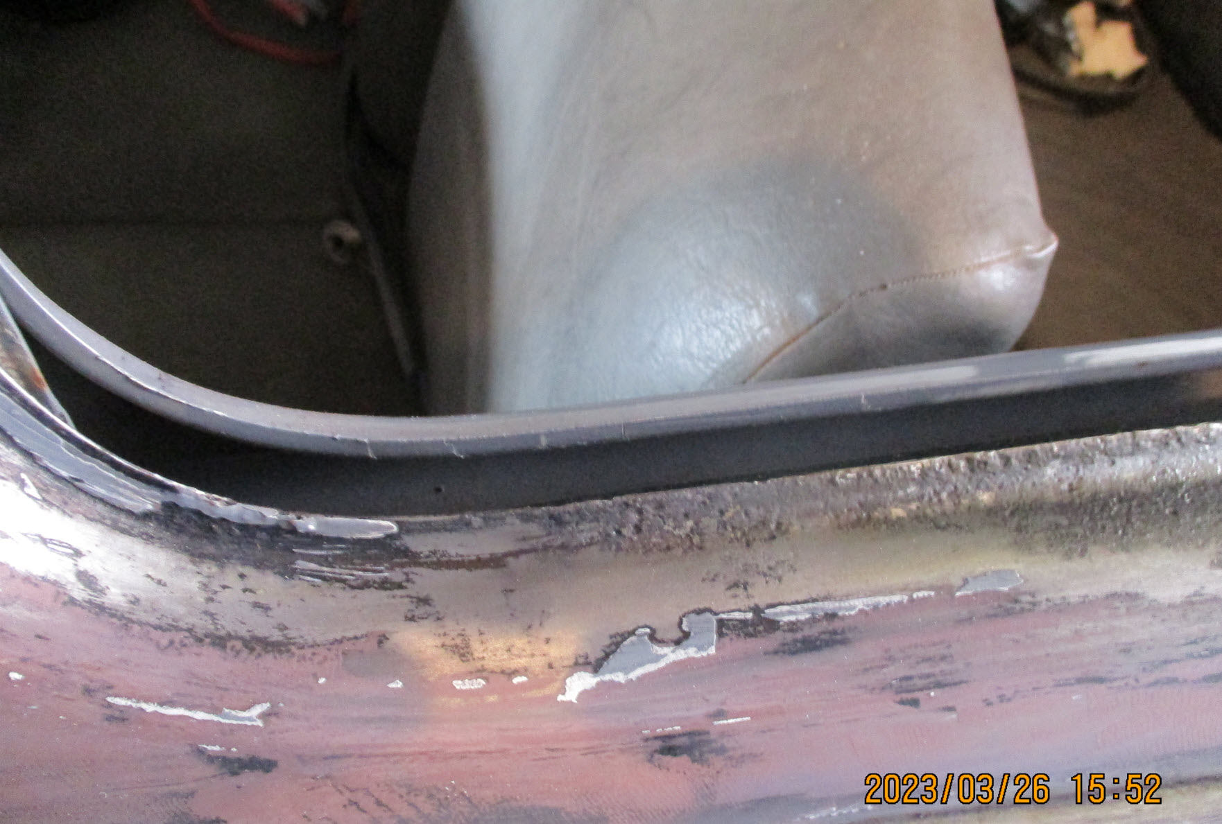

De raamsponningen aan de linkerkant zijn helaas meer aangetast dan die aan de rechterkant (die is verrassend genoeg compleet roestvrij), (en alle roest was lekker verstopt onder een dikke laag bouwmarktverf). Eigenlijk zouden deze stukken uitgesneden moeten worden en vervangen moeten worden door nieuwe stukjes plaatwerk. Helaas gaat me dat voor nu te ver. Misschien krijg ik er over een jaar of 5 spijt van dat ik dit nu niet grondiger aanpak, maar ik wil de moed ook niet helemaal verliezen. Passend plaatwerk laten maken voor raamsponningen (en ook het inlassen) is geen eenvoudige klus. Mij is wel duidelijk dat het goed is dat ik niet gewacht heb met de aanpak van deze wagen. Chemische roestomvormer stop de roest niet, maar remt het proces wel af. Rust roest, maar roest rust helaas niet (het roestproces gaat namelijk gewoon verder, zelfs als er maar 1 molecuul H2O en 1 molecuul O2 samen aanwezig zijn op het staal)
Gelukkig zijn de raamsponningen links de enigste plaats waar roest zit aan deze 203 (foto hieronder), ook de onderkant is vrij van roest. Al bij al niet slecht voor een 68 jarige auto.

-schuren tot op het blanke metaal
-alle blank geschuurde staal penselen met roestomvormer (zout-zinkoplossing) deze moet enkele uren inwerken/drogen, het zink hecht zich aan het staal, het aanwezige zout uit de oplossing komt aan de oppervlakte, daarna de zwarte troep afwassen met water.
Na het drogen is de roestomvormer zwart geworden.
