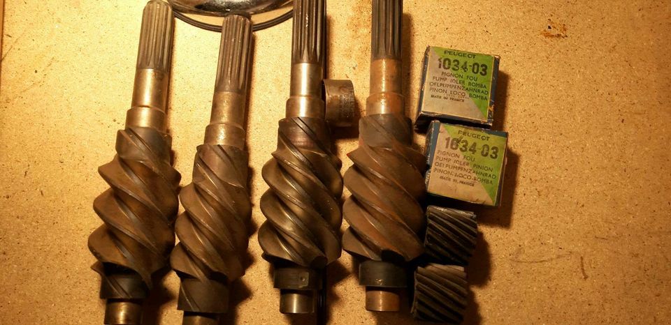

Zomaar een interessevraagje:
Weet iemand waarom er voor brons gekozen werd i.p.v. het goedkopere en sterkere staal als materiaal voor het differentieel?

wellicht vanwege dat staal misschien te bros was, er zijn enorme ontwikkelingen geweest in de aanpassing van legeringen. In die tijd zag je dit bij meer merken in brons uitgevoerd.

Zelfsmerende werking.

Vanwege de unieke mechanische en chemische eigenschappen van brons.
Omdat het is gemaakt van een non-ferro metaal, zal een bronzen wormwiel geen moleculen 'wegvangen' van de aandrijfworm en andere componenten.
Hierdoor wordt voortijdige tandwielslijtage aanzienlijk verminderd in vergelijk met een staal-op-staal oplossing. Dus daardoor een mooi en vrijwel onderhoudsvrije, corrosiebestendige en betrouwbare werking van onze wormwielen ;-)
Maar goed ik vervang toch met enige regelmaat de olie volgens instructie elke 6000km , bij mij dus bijna jaarlijks. Maar goed een geringe kostenpost gelukkig.

Dank voor de uitleg,
ik had eerder het idee dat brons sneller zou slijten als staal, maar dat is dus gelukkig niet zo
