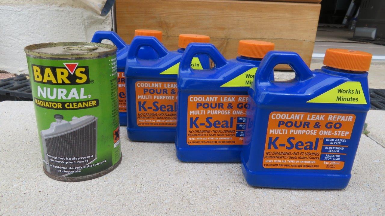

Hoi Ivario,
Voor kleine/ weinig koelstof lekkages gebruik ik K-Seal Kooland Leak Repair.
En voordat ik dit goedje kende Bars Leak, zie ander blikje.
Daar heb ik geen voorrraad meer van, maar je kunt het merk, of het andere merk Googlen.
Kost rond 15 Euro.
Voorgaande sugesties werken natuurlijk ook.
Als je het inlaat spruitstuk wilt wisselen, zorg dan ervoor dat je ook een nieuwe pakking hebt.
En er rekening mee houd dat één of meerdere boutjes múúrvast zitten, afbreekt of het kopje ronddraaid.
Heb ik ook mee gemaakt bi ons CT-je.
Met weing tijd, heb je daar geen behoefte aan.

- IMG_3196.jpg (158.06 KiB) Viewed 8727 times
