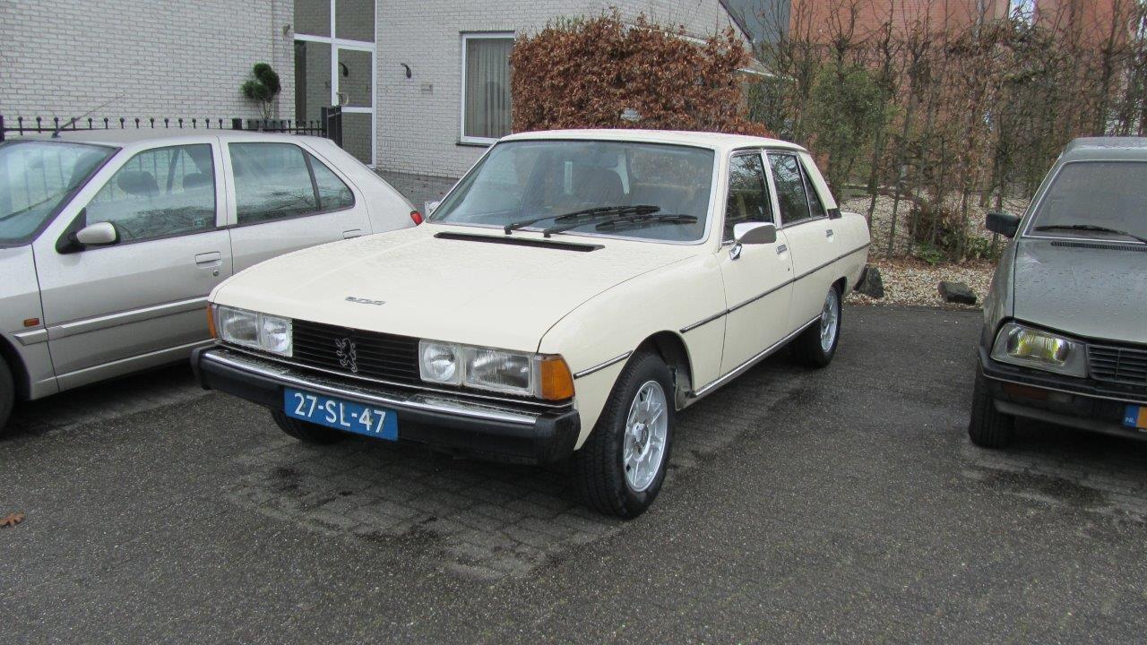

Hele mooie klusruimte en wat staat die 604 strak geparkeerd :-)

IVARIO wrote: 19 Dec 2023, 19:30 en wat staat die 604 strak geparkeerd :-)
Klopt Ivario, Na bijna veertig jaar (komend jaar feestje :idea:) ken ik de auto op de cm.
Zo passen drie auto's naast elkaar en kan de schaarbrug gebruikt worden.
En kan ik ook nog erlangs lopen plus past er nog een trapje tussen om op het vloertje te komen om ondedelen te halen.

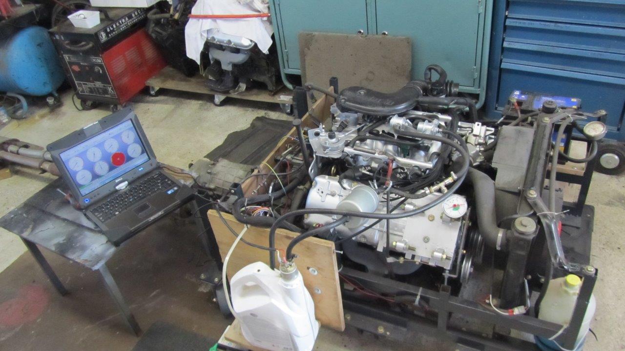

Mooie foto en een mooie P604 GTI paull mijn startmotor is eindelijk klaar,heb er lang op moeten wachten, maar nu kan ik volgende week de bak aan het blok schroeven en de nieuwe koppeling plaat en drukgroep en druklager plaatsen dan nog even de kleppen stellen,als ik vragen mag hoe jij dat doet dan de olie erin en wat olie over de nokkenassen gieten, de kleppendeksels laat ik er nog even af om te kijken of ik olie boven in krijg bij de kleppen en bij de kettingen, ik hoor graag van jou, groetjes en een fijne jaarwisseling voor jullie van ons.
Hoi Willy, ik ben niet helemaal zeker wat je vraagt.
Wil je het blok buiten de auto testen en draaien?
Hoi Paull ja ik wil het blok buiten de auto laten draaien, moet nog onder de motorkap de ruimte spuiten.groetjes willy
?604Peugeot wrote: 30 Dec 2023, 18:12 Hoi Paull ja ik wil het blok buiten de auto laten draaien, moet nog onder de motorkap de ruimte spuiten.groetjes willy
Ah, brandstof met een los tankje met retour, natuurlijk. En een accu,voor o.a. spanning voor de ontsteking en de startmotor, daar denk ik nu even aan.
Heb je een frame om het blok met bak in te monteren? De basis van een motorframe is bij mij het motorsubframe plus de balk voor de radiateur.
De rest volgt vanzelf ;) Koeling ook natuurlijk, zoiets kan wel.
De startmotor kun je met een drukschakelaar bekrachtigen. Laat de motor eerst zonder brandstof ronddraaien, om oliedruk te kontroleren, kijk ook of het blok koelwater en motorolie dicht is.
Het olielampje via de oliedruksensor aan de plus leggen, dan zie je het lampje uitgaan bij voldoende oliedruk.
De dynamo aansluiten kan, maar hoeft niet. Het is alleen een proefopstelling. Daar denk ik nu even aan, wellicht ontgaat mij nu iets, het tenslotte al laat.
Dit is een plaatje, nog uit 2017. Eeuwheid geleden lijkt het alweer...
En kijk wat ik al zoekend tegen kom, volgorde is niet op orde, maar wat maakt het uit.
Zet het blok goed vast, anders kan het 'ontsnappen' en kun je het achterna rennen :)
Maak eens een foto, kunnen we meegenieten van je noeste arbeid.
