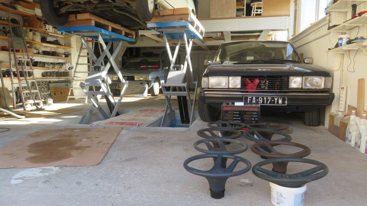

Vandaag een opgraving gedaan
- IMG_4525 (2).jpg (143.82 KiB) Viewed 8953 times
- Posts: 342
- Joined: 07 Apr 2022, 17:32
hoi Paull,mooie opgraving,wees er maar zuinig op ik moet ook nog eens een P604 turbo diesel slopen, heel mooi interieur zit er in, komt in de toekomst in mijn STI, staat al jaren te wachten, maar nog geen tijd, eerst de SL en dan de STI en tussen door de GTI van Harrie die ik gekocht heb van hem, je ziet wel ik heb ook nog genoeg te doen, je hebt wel een mooie werkplaats gemaakt,netjes en schoon toppie, groetjes vanuit grave.

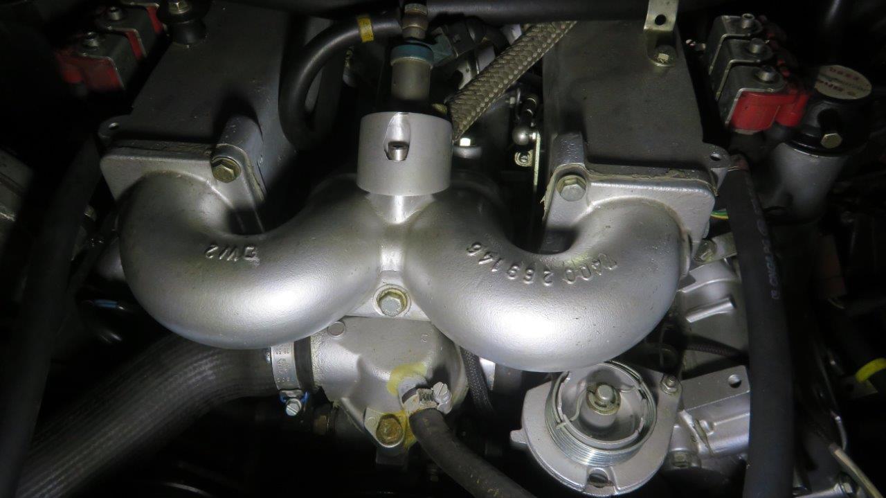

Nou, de STI is eindelijk verkocht (nog 2 te gasn dus) alleen tijdens de proefrit liep de temperatuur op. Thermostaat blijft hangen. Nieuwe heb ik liggen maar hoe kom ik daar het beste bij? Tips welkom!
- Posts: 1270
Dag Martijn, bovenop de waterpomp vindt je een deksel met een rubberen slangetje er aan de rechterkant, met twee M7 boutjes in lengterichting bevestigd.Martijn wrote: 10 Dec 2023, 20:57 Nou, de STI is eindelijk verkocht (nog 2 te gasn dus) alleen tijdens de proefrit liep de temperatuur op. Thermostaat blijft hangen. Nieuwe heb ik liggen maar hoe kom ik daar het beste bij? Tips welkom!
Er overheen is een gedeelte van de luchtgallerij aanwezig. Het gedeelte boven de waterpomp kun je verwijderen, ziet er uit als een soort 'E', voor een betere toegankelijkheid.
Voordat je al dit werk uithaalt is het mogelijk een idee om even langs een garage te rijden.
Die kunnen eenvoudig een testje doen, om de koelvloeistof te 'snuiven/ proeven' met een tester, hebben ze allemmaal in huis.
Om te meten of er uitlaatgassen in de koelvloeistof aanwezig zijn.
Is zo gebeurd en kan best wat werk schelen. En je hebt zekerheid.
Als je een nieuwe thermostaat monteert, is er ook een nieuwe rubberen pakkingring nodig om weer waterdicht te monteren.
Een beetje koelvloeistof erbij en klaar ben je ermee.
Voor de duidelijkheid heb ik een foto gemaakt van de situatie onder de motorkap.
Bij jou STI ziet het ,ongeveer, ook zo uit.
- IMG_4529 (2).jpg (88.2 KiB) Viewed 8885 times
