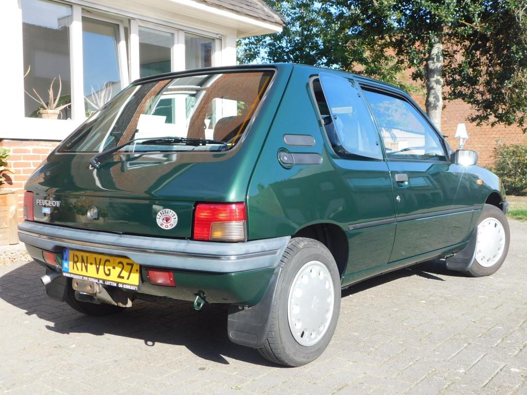

Hier de beloofde foto's, zoals hierboven aangekondigd.
Na de poetsbeurt ...
1 (2).JPG (92.31 KiB) Viewed 15197 times
... maar nog wel met verkleurde achterbumper (lichtgrijs) ...

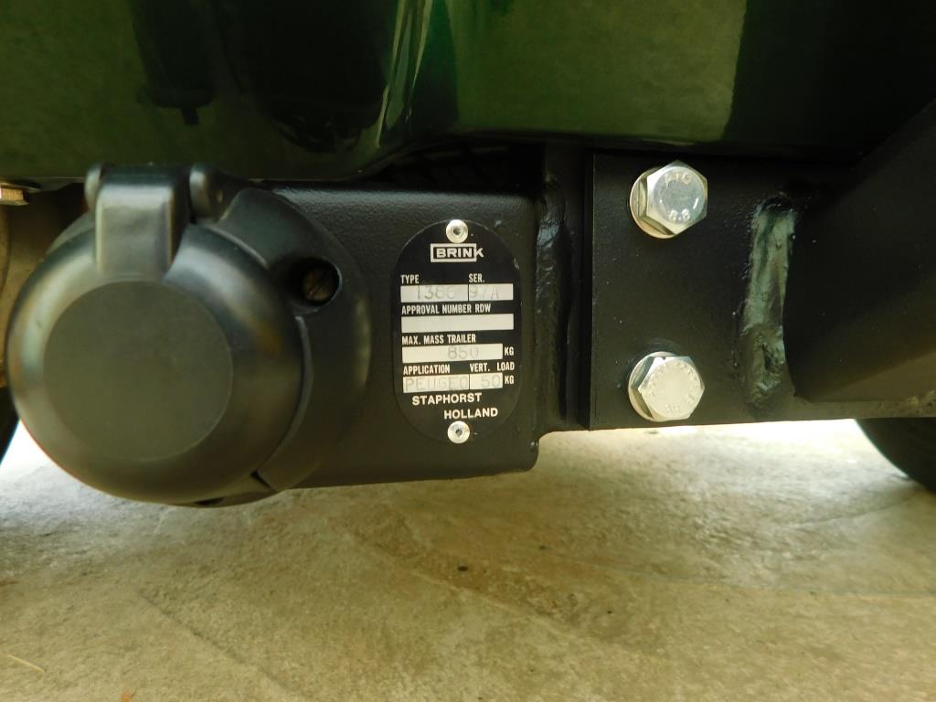

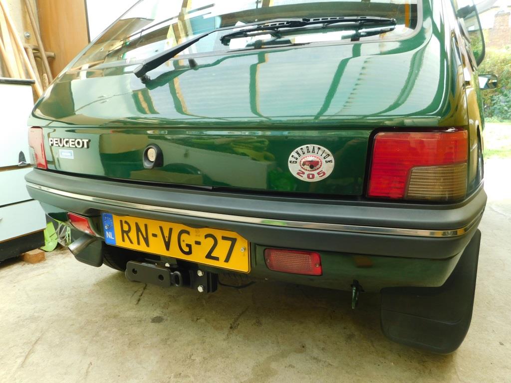

... en nu met donkergrijze bumper ...
... en zwarte trekhaaksteun:
