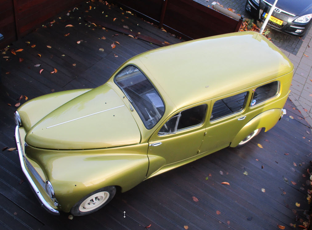

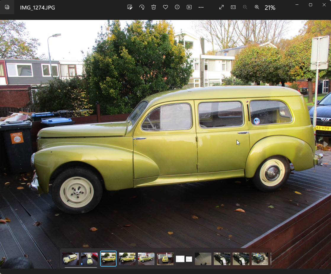

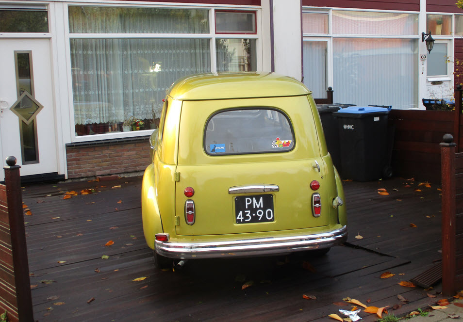

Na een lange pauze (ik heb er niet altijd evenveel zin in), is het nog eens tijd voor een overzicht van de stand van zaken.
-ik wacht nog steeds op het resterende chroomwerk (nu al 8 maanden, maar de Hongaarse prijs maakt dan wel weer veel goed).
-het is een hels karwij met al die atributen die aan de deuren zitten (sluitwerk, ramen, redelijk afgeleefde sierstrips etc...). Het klapraampje aan de bestuurdersdeur
is uit zijn voegen geschoten. In de deur schijnt een bijna onbereikbaar frame te zitten wat eerst los moet om het klapraampje terug vast te zetten.
-Van de klaprichtingaanwijzers mis ik nu ook de klemmetjes om ze vast te schroeven. Ondanks dat alles mooi in gelabelde zakjes gestoken werd.
-De hemel krijgt over enige tijd ook een nieuwe bekleding (van dat klassieke plastik met perforatiegaatjes)
-Tijdens opbouwen krijgen alle (na opbouw onbereikbare delen) een waxbehandeling met Mike Sanders en ML, zodat deze 203 de komende 50 jaar niet meer gaat roesten. Het duurt allemaal maar wat langer dan, maar beter ineens goed doen.
-nog op zoek:
-ruitenwisserarmen (naar elkaar toe draaiend) (besteld en ontvangen bij APH)
- 5 geschikte banden
- laatste stuk demper uitlaat
-afsluitbare dankdop
-enige tijd terug kreeg ik de motor niet meer aan de praat, maar vandaag startte deze onmiddelijk zonder sputteren na 8 maanden stilstand.
Het lag aan de contactpuntjes, heeft men mij duidelijk gemaakt, met dank voor de technische assistentie van dhr Haaima.
Enkele plaatjes van de toestand op dit ogenblik van deze 203 in het Citroen "Nouveau Jeune" kleurtje: en Nee!, deze is nog verre van klaar...

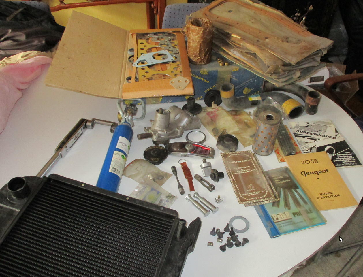

- Hij had voor mij in aanbieding: (nog niet opgehaald, want te zwaar)

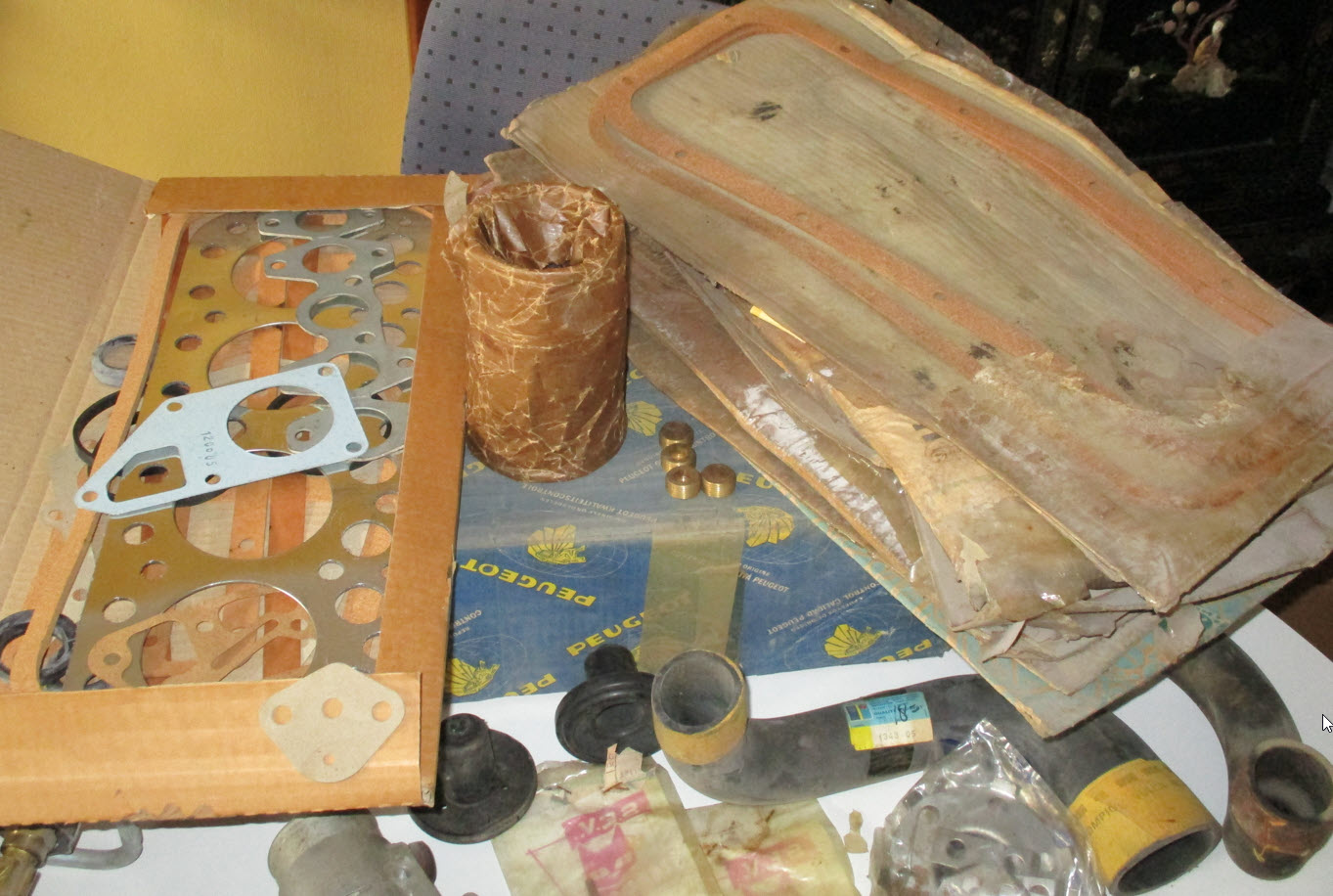

- een revisieradiator met nieuw binnenwerk voor de 203
- een revisieset voor de motor (cilinders, zuigers, pakkingen en een hoop revisie kleinmateriaal).
- een doos met vele pakkingen voor de 203, en ook voor de 404
- een zuurstoffles om te lassen

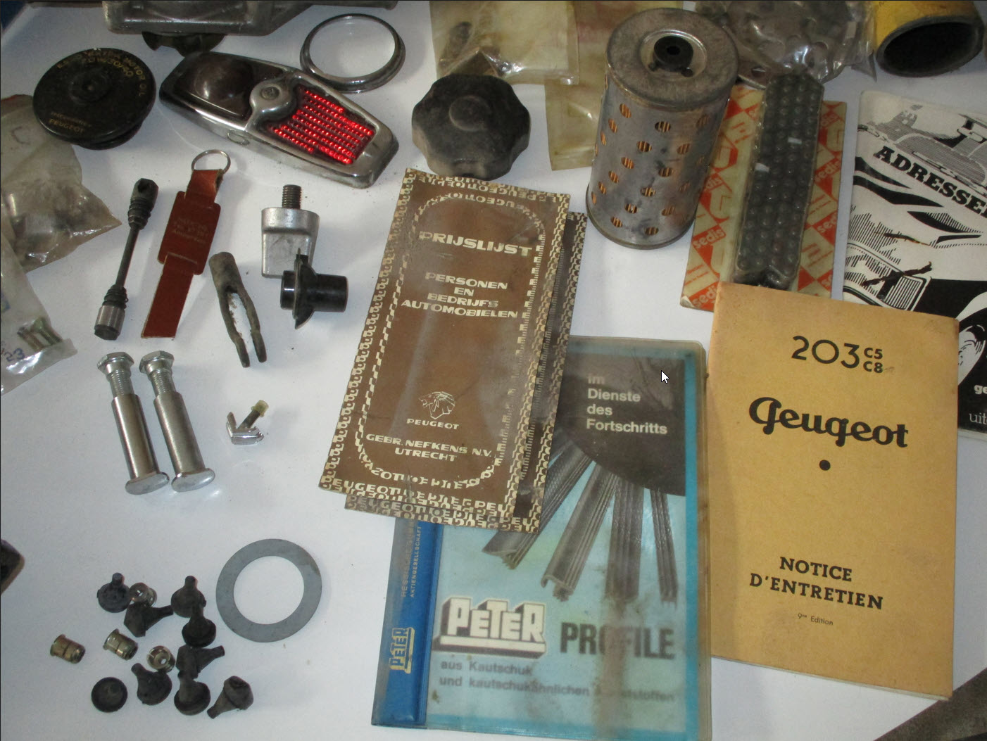

- instructieboekje voor de 203 in het Nederlands
- Momentsleutel
- 31 zeldzame zekeringen voor de 203 (heb ik alvast meegenomen)

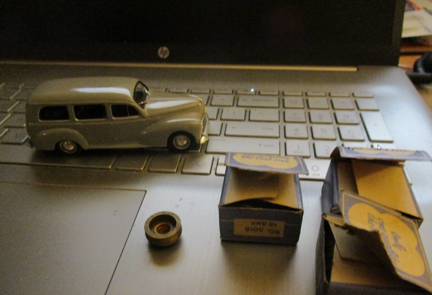

- Modelauto Peugeot 203 commerciale (schaal 1:43)(heb ik alvast meegenomen)

Er zitten 3 moeilijk verkrijgbare zekeringen in de Peugeot 203
Sinds gisteren heb ik 31 exemplaren van deze zekeringen in huis (3 nodig voor een 203)(foto), dus weer wat rommel erbij in mijn woning )-:
Een miniatuur van mijn 203 kreeg ik ook alvast in mijn handen geduwd. Ik realiseer mij dat modelauto's gemakkelijker ergens te parkeren zijn dan de echte grote exemplaren (-; Misschien moet ik toch maar eens overwegen om op termijn de overstap te maken naar miniatuurtjes, dat scheelt in ieder geval in parkeergeld.

Gisteren de spulletjes opgehaald bij deze alleenstaande tachtiger. zo blijft het in goede handen en raakt het op termijn niet allemaal verloren.
Een paar foto's erbij :) geen idee voor wat het allemaal moet dienen.
