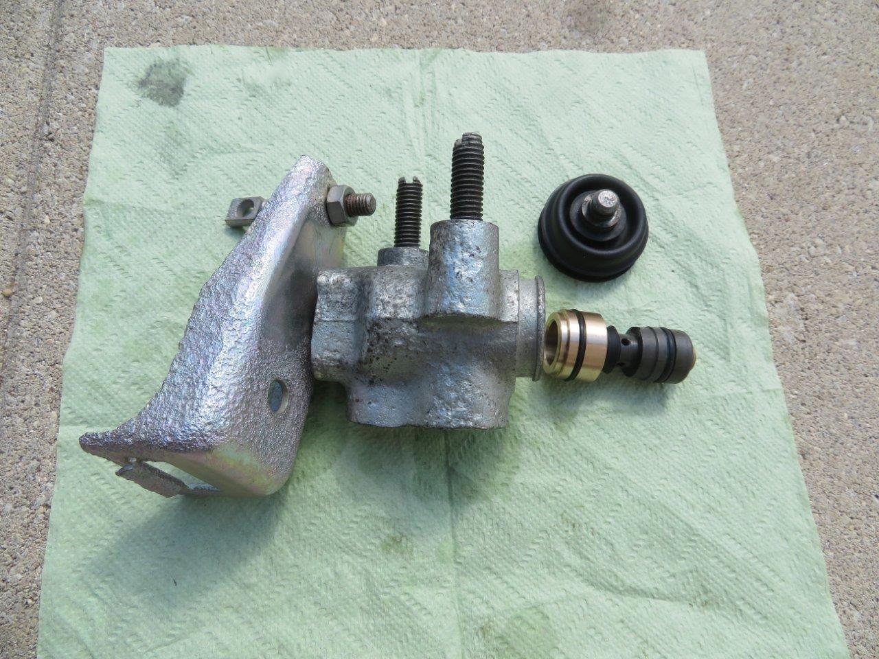

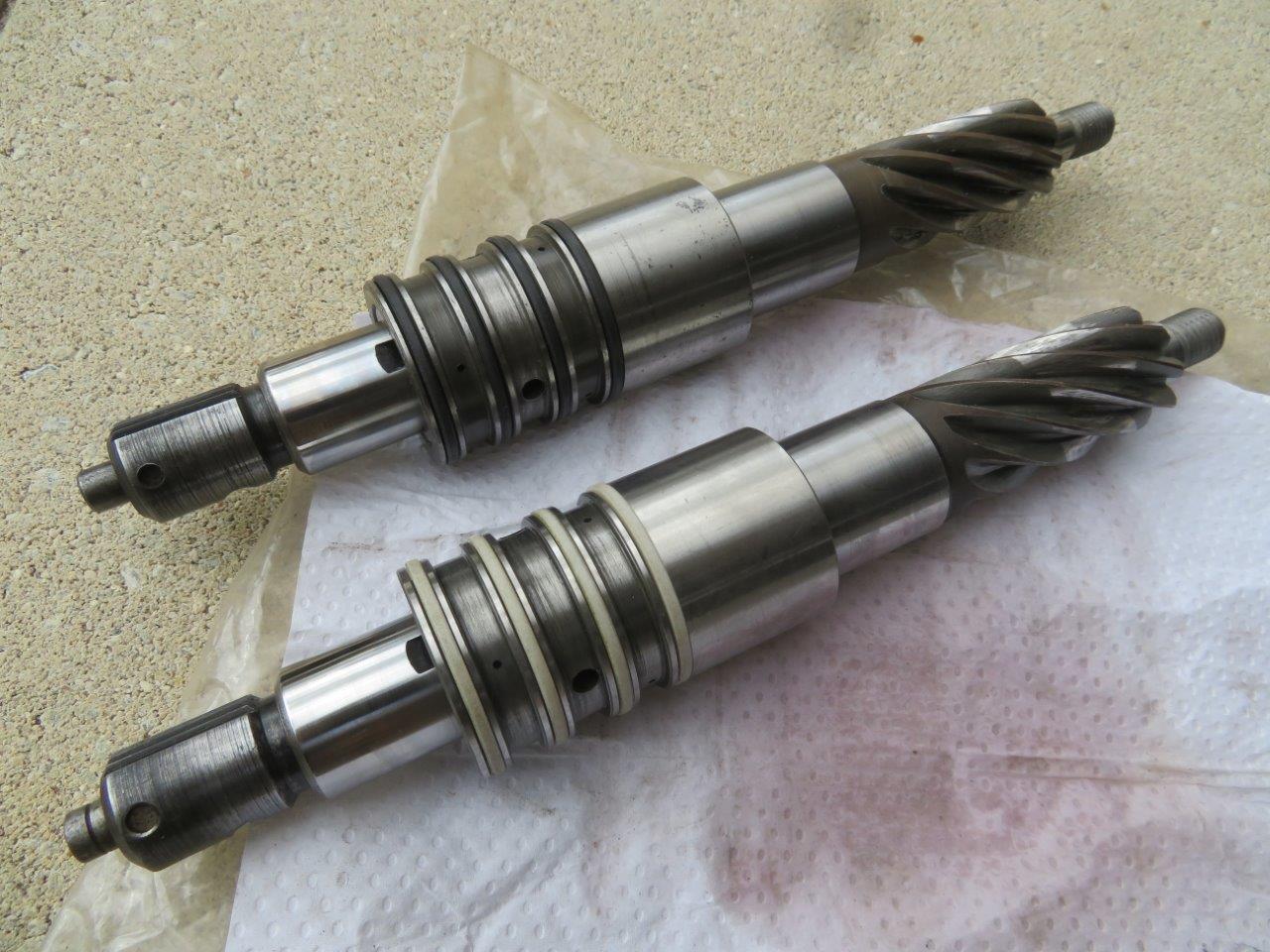

ik heb vandaag een van mijn peugeot's gekeurd die ergens langs de kugelfischer lekt. benzine relais eruit en op2 op het keuringsrapport weer laten zetten. helaas weer niet aan toegekomen om er even een paar o ringetjes te vernieuwen.
maar wat me ook nog zo even weer invalt (door de apk vandaag). de 604 lekt aan het stuurding olie (met die 4 leidingen). dus dat word nog een probleempje erbij. toch maar eens op zoek gaan oplossingen.

Hoi Joos,
Bekend probleem, door de jaren heen. De eerste dertig jaar heb je er geen last van, het wordt door corrosie van de ronselas veroorzaakt.
Deze poetst daardoor de oliekeerring stuk. en dan zijn 'de rapen gaar'. Geldt ook voor de remdrukregelaar.
Als de ronselas te gecorrodeerd is om glad te polijsten, in een boormachine b.v., dan kun je bij een draaibedrijf een roestvast bus laten plaatsen.
Ik heb er vier laten doen, naar tevredenheid. Ook hebben ze busjes gedraaid van brons, voor de remdrukverdeler, deze corroderen ook.
De originele busjes zijn van aluminium met dun laagje hard materiaal. En dat gaat ook stuk met lekkage tot gevolg.
De keerringen zijn ook nog leverbaar. De Peugeot revisie keerringen passen niet, voor geen enkel kleppenhuis, welke ik onderhanden gehad heb. Van '79 t/m '85. Ook Teal Max setjes hebben niet de goede maten. In de handel is wel de goede maten te koop.
Ook voor de remdrukverdeler is nog een setje leverbaar. Om het kleppenhuis van het stuurhuis te reviseren, moet het geheel wel onder de auto vandaan. Dat is wel een klusje.
