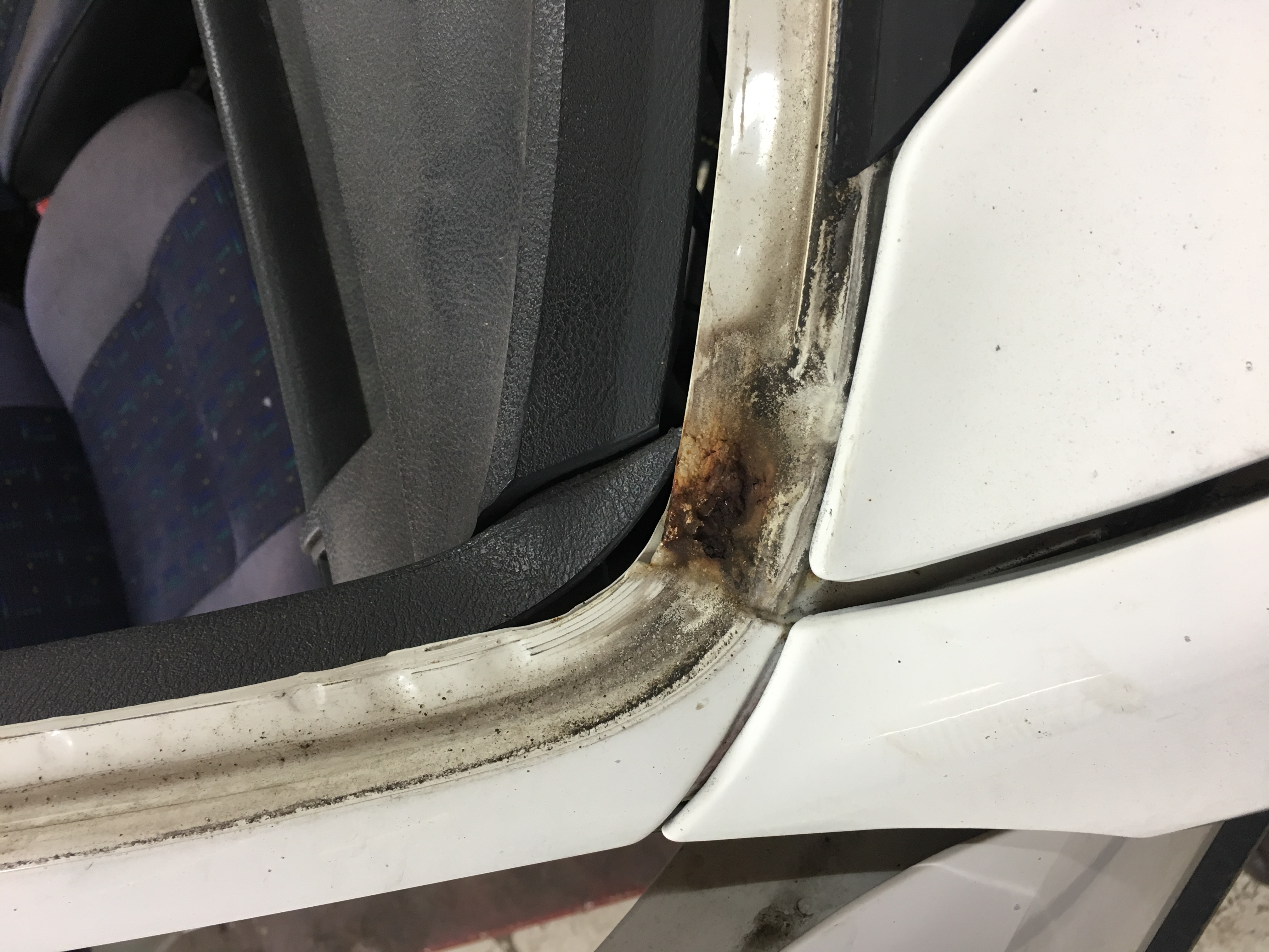

De junior is er nog steeds en het gaat allemaal prima met haar.
Sinds de laatste post zijn er een paar dingetjes aan gedaan;
Doordat er bij toeval een sloper op mijn pad kwam waarvan de motor vrij gaar was (erg jammer want het was een GR uit '84 en er zat verder ook best werk aan om het ding weer APK waardig te krijgen), heb ik eind vorig jaar de voorruit vervangen. Gelijk de sponning schoon gemaakt, ontroest en de boel weer wit gespoten. Ruit weer netjes. Enige nadeel is dat de "nieuwe" ruit een binnenspiegel heeft zonder anti-verblindingsstand. Originele spiegel wel van de oude ruit gehaald maar die lijm is zo sterk dat het glas brak. Nog eens achteraan hoe het voetje zonder schade van het glas te krijgen is.
