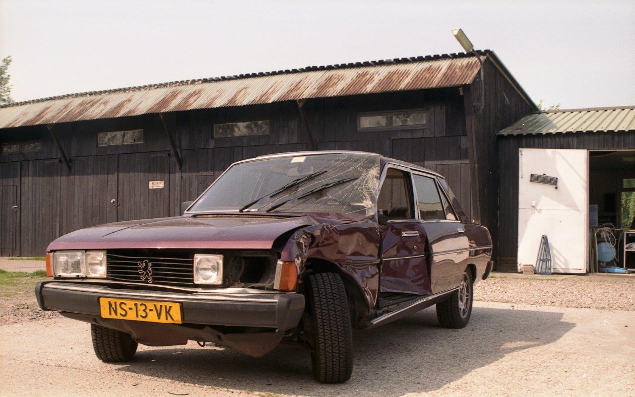

Lànggeleden heb ik eens een P604 uitgeleend.
Enja, iedereen maakt weleens een foutje. Het was 1992.
Zo kreeg ik de auto terug. Op het andere forum, ook al làng geleden, heb ik deze foto al eens getoond.
Maar deze foto is daar niet meer te zien (Fotobucket).
Ze was nog maar zes lentes jong...
Bus gemist? Net niet ;) De herinnering blijft.
De 'pijn' is voorbij. Blijven lachen :)
oef.. dat voorwiel staat wel erg scheef :(
'subtiel deukje', 'kan gebeuren..,'think different, foutje, bedankt, "sorry'
Al dit soort <goed bedoelde> opmerkingen, doen niet af aan het 't rouwproces en het feit dat je jezelf het verwijt maakt te hebben uitgeleend.
