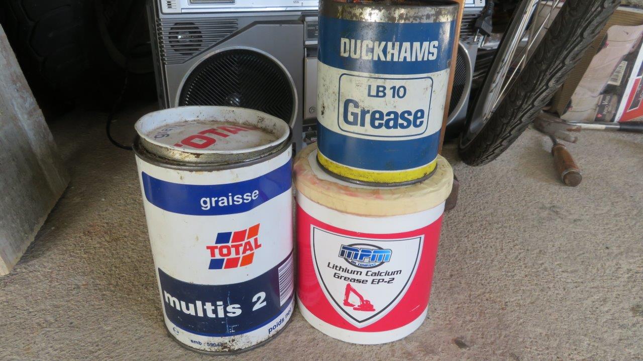

links voor onder je spatbord zit een vaccuum voorraad vat. dus na een paar keer bedienen is het leeg.. sloten zijn nogal gevoelig voor als je een deur open of dicht maakt als je nog aan een klinkt trekt. dus ook als een klink niet lekker gaat terug naar terug naar rusttoestand gaat !
- Posts: 1270
Oei, dat heeft even wat tijd genomen zegMartijn wrote: 30 Sep 2020, 07:43Welk vet gebruik je voor je sloten?paull en paulla wrote: 29 Sep 2020, 23:18 Hoi Peunormaal,
Ik heb goed nieuws voor jouw. Als je na zeg veertig jaar, de deur sloten (in de portieren) uitspoelt met wasbenzine of diesel en weer invet, gebeurd je dit de komende veertig jaar niet meer.
Een gerust stellende gedachte is misschien, alles wat je overslaat, krijg je vroeg of laat voor je kiezen.
Onderhoud is het adagium.
Je (her)kent dat vast wel, drukdruk druk...
En dan nog eens een foto terug vinden.
Beantwoord dit jou vraag? Het ligt eraan waarvoor het bedoelt is.
- IMG_1781.jpg (153.26 KiB) Viewed 25864 times
