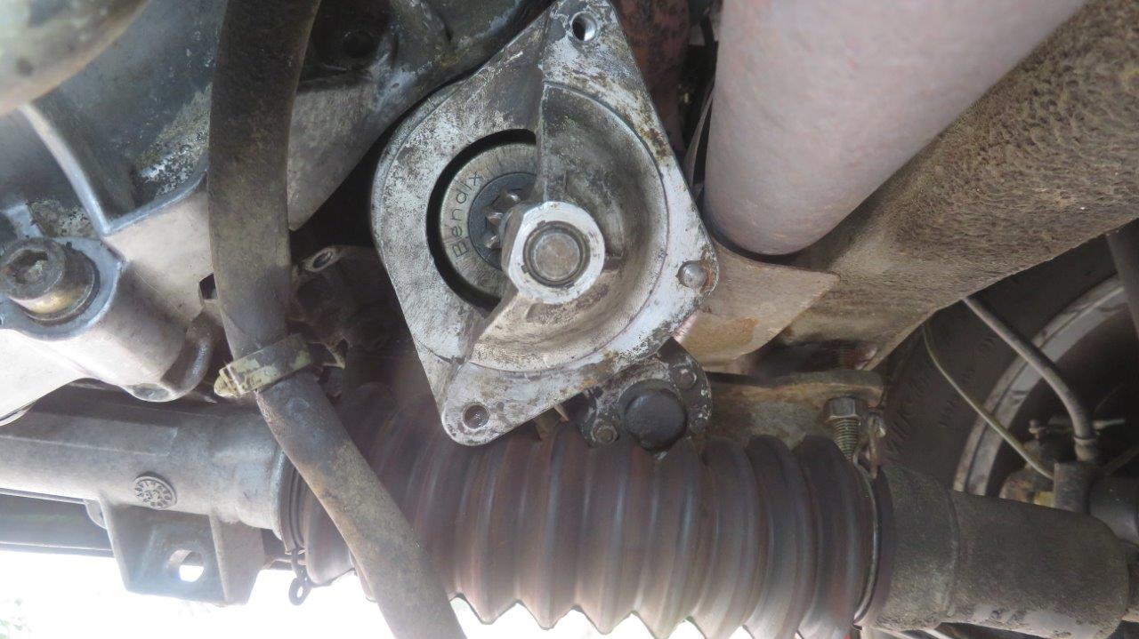

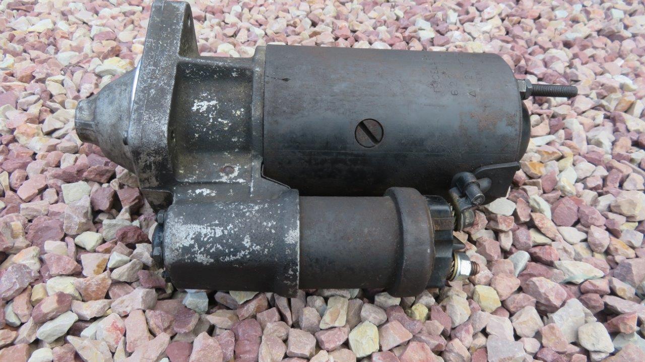

En over startmotor gesproken, onze lichtgrijze P604 gaf plots een startongemak, de motor werd rondgedraaid en ineens niet meer. Nieuwe startpoging gaf vaak het zelfde resultaat. Dat is het afscheid van de bendix. Nu is het sneller gezegd dan gedaan, de startmotor van de wagen afhalen.
Eerder deed ik dat door de dynamo te verwijderen en voorlangs en naar boven de startmotor te verwijderen. Nu heb ik eens een keer de startmotor achterlangs verwijderd.

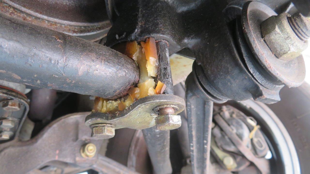

Voor een handgeschakelde wagen gaat dat redelijk gemakkelijk, maar bij een automaat versie zit de vulpijp behoorlijk in de weg. Dit keer lukte het wel achterlangs door het stuurhuis en het motor te laten zakken, een paar cm scheelt al behoorlijk. Startmotor gedemonteerd, schoon gemaakt inwendig en de bendix vernieuwd. Volgens Olieslager alles in de omgekeerde volgorde weer monteren ;). Heb ik ook maar gedaan. Wat was het probleem met de startmotor van de wagen van Sjef? Bendix of het bekende geklik en niet ronddraaien? Als bonus bleek, ook bij deze wagen, het rubber van de stabilisatiestang linksvoor verbrokkeld. Misschien een leeftijddingetje. Ook maar vervangen, in dit geval ook door een gebruikt exemplaar. Zo houd ik mijn nieuwe onderdelen nog besckikbaar voor ooit. Al met al een paar uur lekker zoet geweest met de wisseltruc.

paull en paulla wrote: 07 Sep 2025, 00:47 En over startmotor gesproken, onze lichtgrijze P604 gaf plots een startongemak, de motor werd rondgedraaid en ineens niet meer. Nieuwe startpoging gaf vaak het zelfde resultaat. Dat is het afscheid van de bendix. Nu is het sneller gezegd dan gedaan, de startmotor van de wagen afhalen.

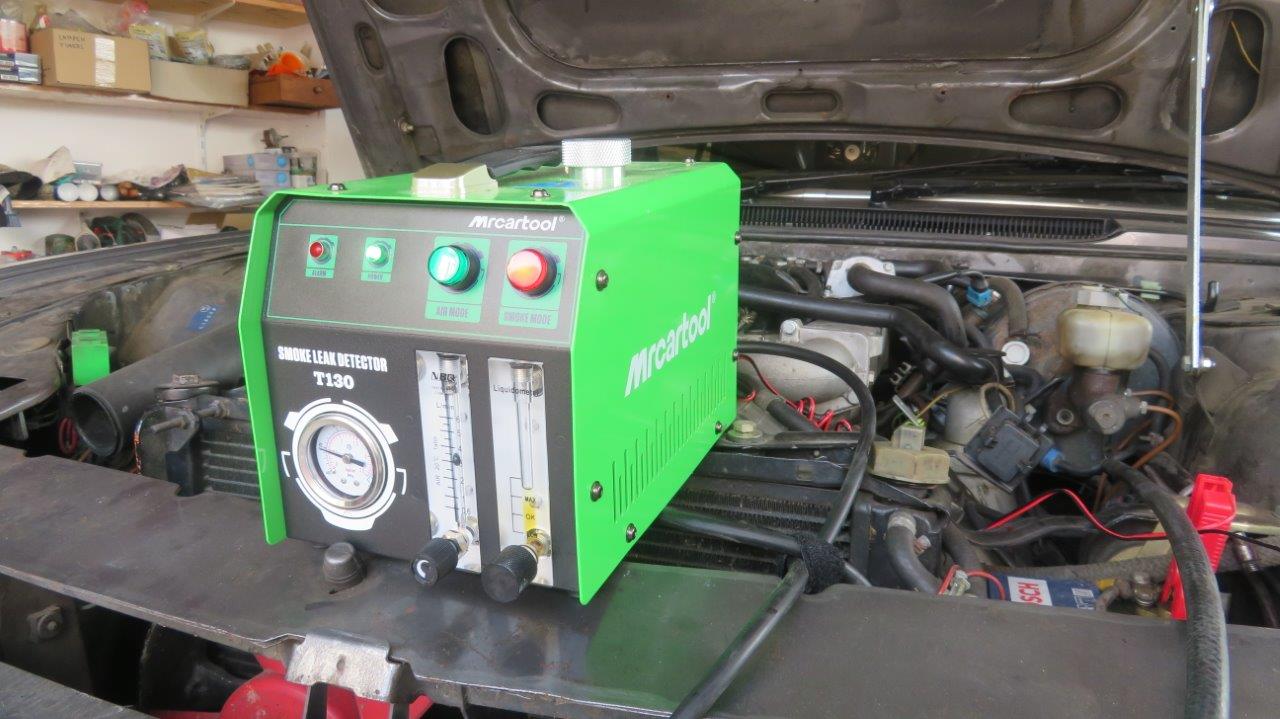

Je zoektocht naar een centraalvergrendeling vacuumfoutje heeft mij geïnspireerd om ook eens bij onze donkergrijze P604 GTI het foutje op te sporen.

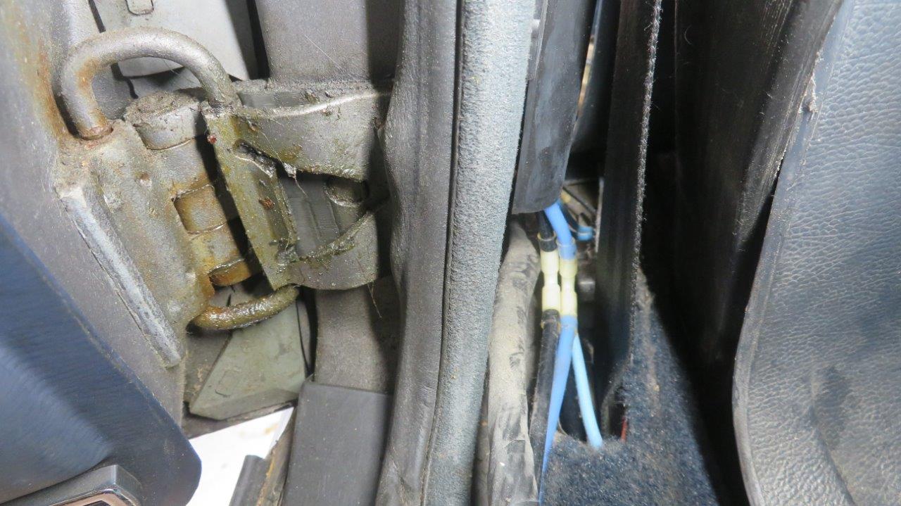

Zo kwam ik op het idee om een rookmachine te gebruiken. En warempel nog geen vijf minuten later vond ik, in dit geval, de fout. Achter de b-stijl links waar de gordel uit komt bleek na demontage, een blauwe vacuumleiding los geraakt. Blijkelijk krimpen deze leidingen iets en kunnen zo los raken.

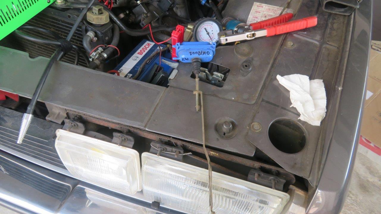

Voor de duidelijkheid ook een plaatje gemaakt van het vacuumslot van de kofferklep. Goed is te ziet dat er een rubberen harmonika over de as is gemonteerd. En daar komen droogte scheurtjes in, met tot gevolg dat het niet meer luchtdicht is, smeren met kit werk maar heel kort. Het rubber ín de blauwe 'vacuummotor' blijft wel goed. Tot nu toe. Tot slot nog eens met een handbediend vacuumpompje alles getest. Vergeet niet om op de vacuummotor aan te tekenen welke kleur, zwart en blauw waar aangesloten is.
