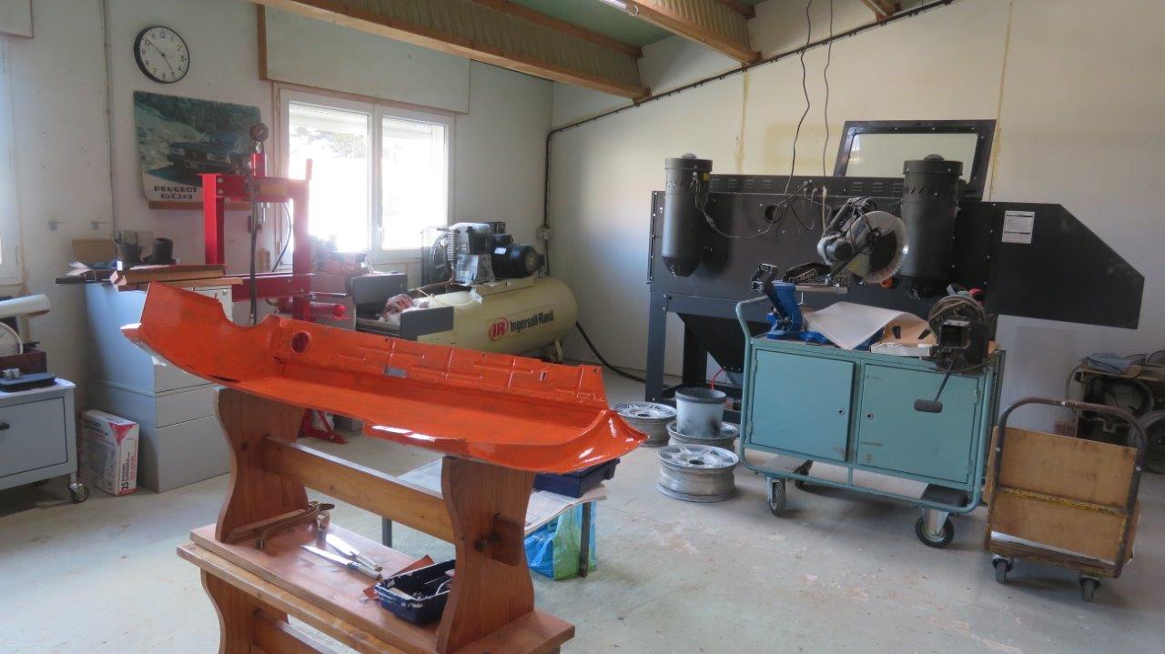

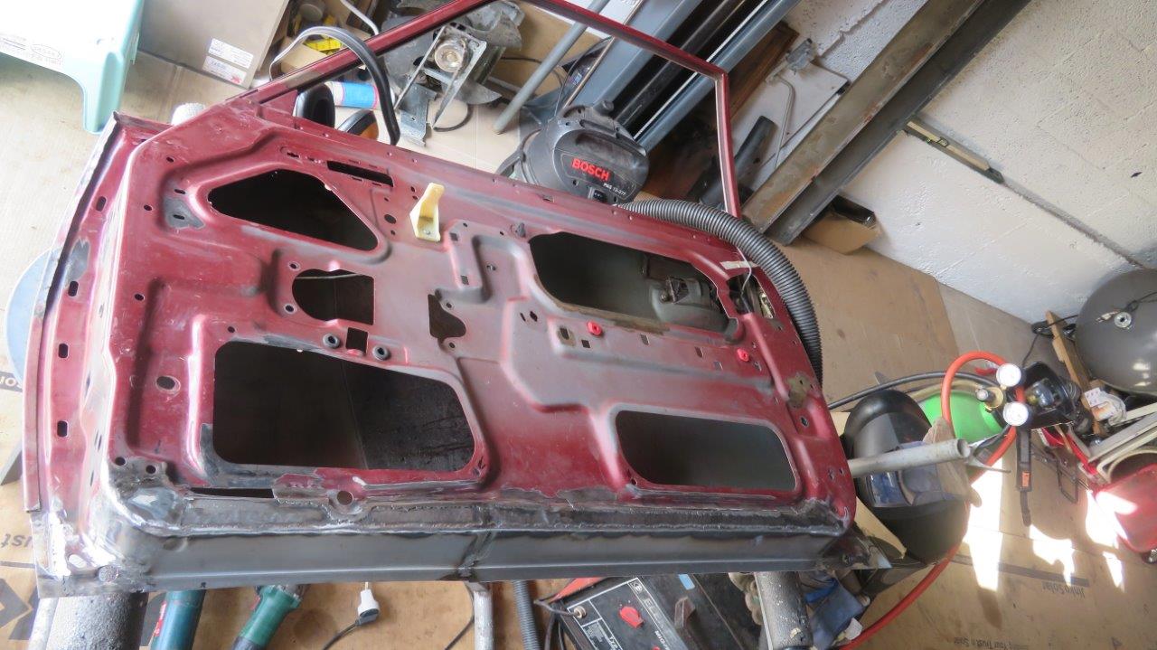

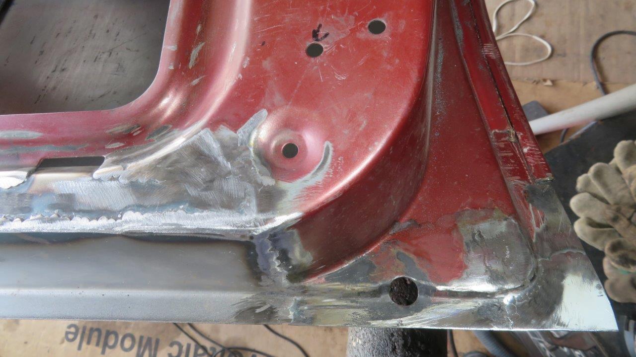

Een beetje druk met vanalles ;), Als er even tijd voor is. Er moet ook in en aan de tuin gewerkt worden, bomen snoeien en de groentetuin vraagt ook tijd, los van de kleine klusjes die voor je voeten sneeuwen en sociale momenten. Het voorscherm is geheel aan de binnenkant gestraald en in de menie gezet, op drie plekjes na waar een nieuw stukje plaat in wil. Gelukkig pas een voorscherm nét in de straaldoos. En het frame van de rechtervoordeur is weer hersteldt. Dat was het 'makkelijke' gedeelte. Nu nog de huidplaat herstellen. Daar denk ik nog even over na. Het vervangstuk van de onderste acht cm is al gemaakt. Het is plezierig als het geheel ook nog in de auto past. We gaan het meemaken en anders is het een aardige oefening geworden. De gehele wagen mag als alles gebeurd is naar de spuiter en die zorgt voor strakmaken en het tintje. Daar heb ik geen zorgen over en geen verstand van. Ieder z'n professie. En zo slaan we hier de dagen stuk, tijd vliegt. Het is alweer bijna kerst :).

Hoi Paull,ziet er goed uit,je hebt dan wel een grote straal kast,goed bezig om alle roest weg te stralen aan de binnenkant van het spatbord,gaat die weer jaren mee,doe je ook het andere spatbord? en de deur ziet er ook goed uit,komt goed met de deur,heel rustig puntje voor puntje lassen,en met lucht koelen, doe ik ook altijd,met lassen,trekt het niet zo snel krom,en blijven passen en meten, en ja jullie hebben meer te doen rondom het huis, wij hebben maar een kleine tuin,alles zo gedaan, daarom veel tijd voor de 604 :D :D :D

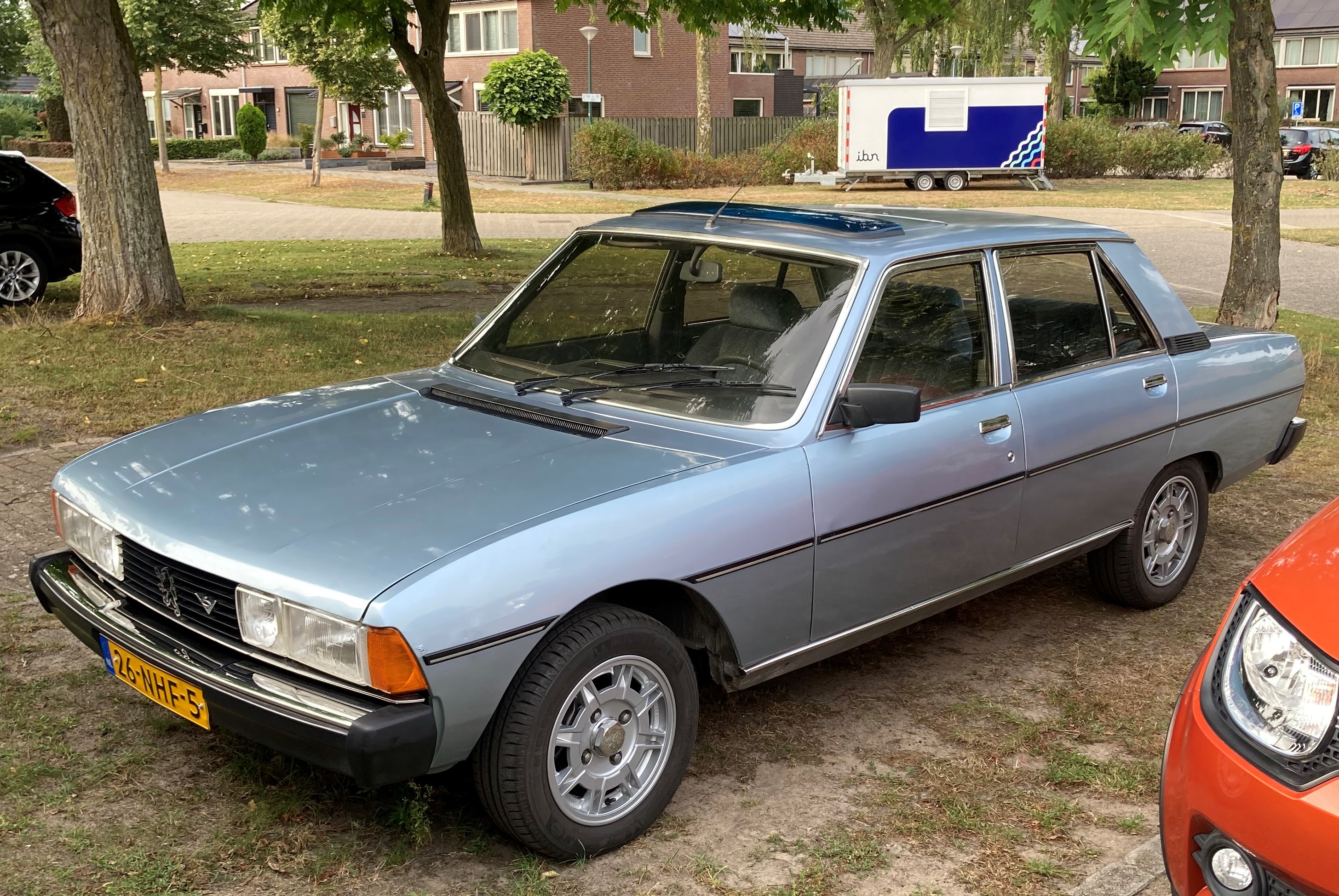

Het gaat zeker Razend snel bij mij, vandaag gekeurd voor de APK, de eerste keer niet goed gekeurd,CO te hoog,kan ik zelf niet testen,stond bijna op 10, nu op 2,9,dus nu goed. en een Fusee kogel linksvoor onder,had nog speling,zelf niet gevoeld,andere kant had ik wel al vervangen,daar voelde ik wel speling,maar ik had er gelukkig twee besteld,dus nu wel GOED GEKEURD voor twee jaar :D :D :D en de eerste 50 km zitten er al weer op, rijd lekker en rustig,en als je gas geeft wil die wel weg,hij loopt goed op de luchtweger van de STI.Maar ik laat de andere toch wel maken door jan,helicon er in,van de week even weg brengen,morgen bij die van Sjef even de startmotor wisselen,heeft zijn beste tijd denk ik gehad,licht al weer een gereviseerde klaar voor morgen.

Gefeliciteerd met de nieuwe APK na alle noeste arbeid!
Mooi om te zien dat deze 604 weer vrijwel helemaal fit is :!:
Bonne route!

Het andere voorscherm gaat er ook af, al is het maar om te kijken of en hoeveel roestschade er onderuit komt. De deur staat voor komende week 'op de rol'. Eens kijken wat ik er van bak :).

?604Peugeot wrote: 04 Sep 2025, 23:24 Het gaat zeker Razend snel bij mij, vandaag gekeurd voor de APK, de eerste keer niet goed gekeurd,CO te hoog,kan ik zelf niet testen,stond bijna op 10, nu op 2,9,dus nu goed. en een Fusee kogel linksvoor onder,had nog speling,zelf niet gevoeld,andere kant had ik wel al vervangen,daar voelde ik wel speling,maar ik had er gelukkig twee besteld,dus nu wel GOED GEKEURD voor twee jaar :D :D :D en de eerste 50 km zitten er al weer op, rijd lekker en rustig,en als je gas geeft wil die wel weg,hij loopt goed op de luchtweger van de STI.Maar ik laat de andere toch wel maken door jan,helicon er in,van de week even weg brengen,morgen bij die van Sjef even de startmotor wisselen,heeft zijn beste tijd denk ik gehad,licht al weer een gereviseerde klaar voor morgen.IMG_7494 (2).JPG
Dat ziet er goed uit :!:. En gefeliciteerd met dit resultaat, best snel gedaan allemaal.
