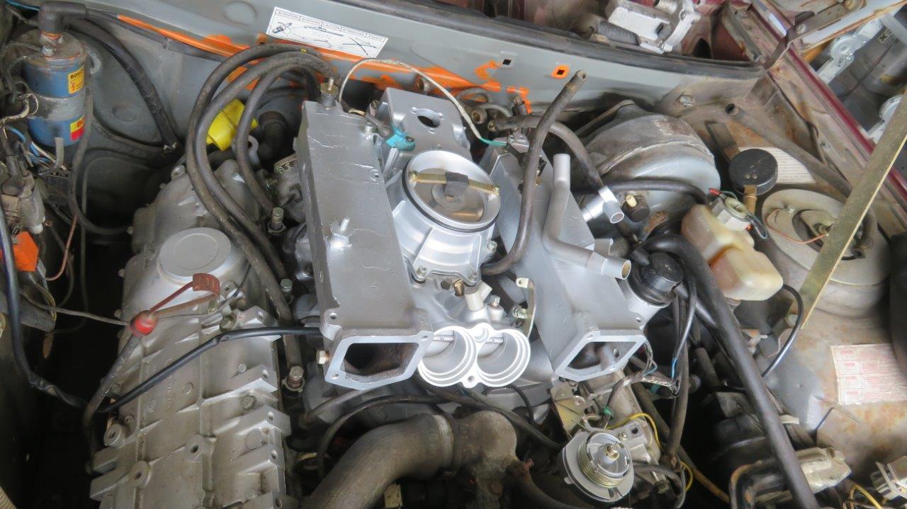

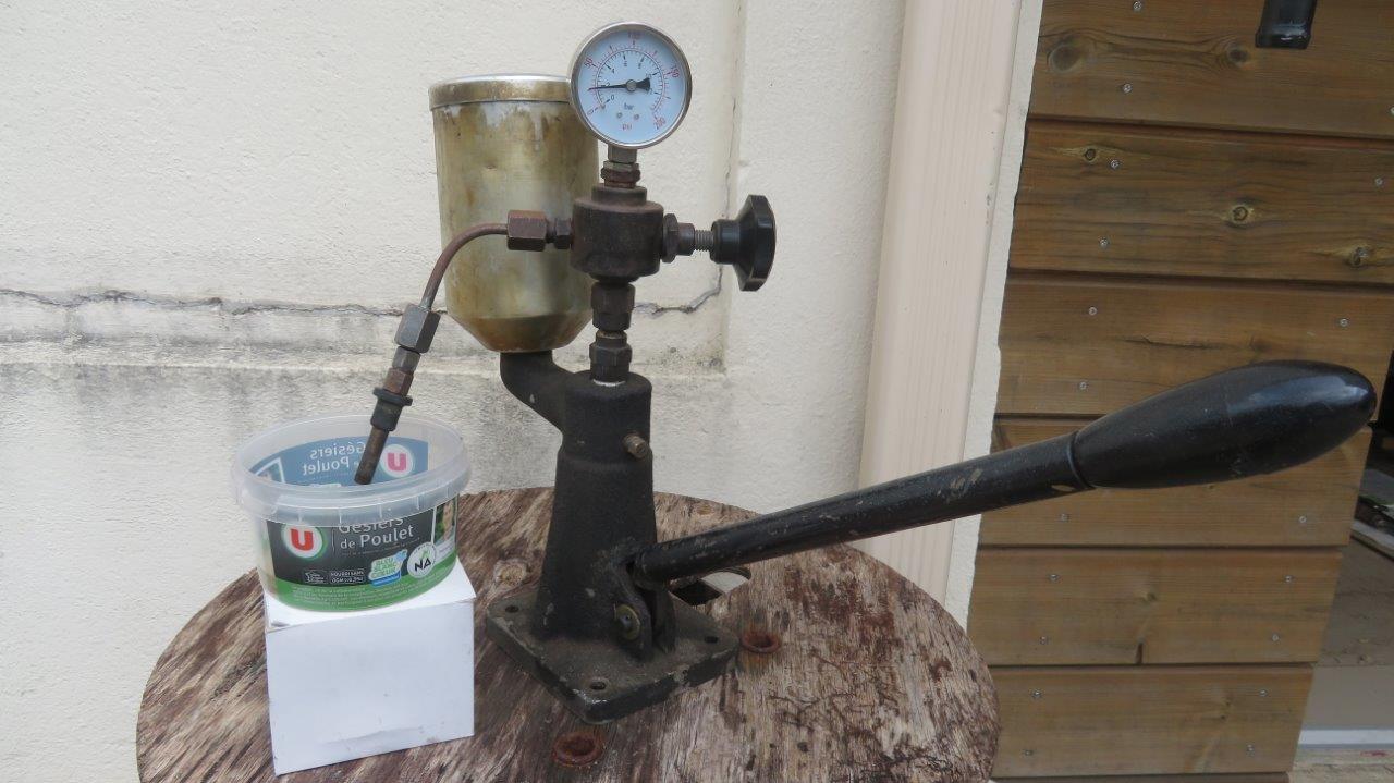

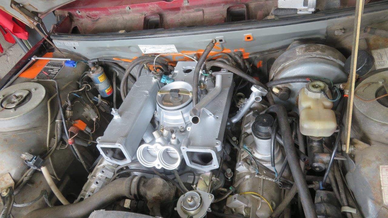

Aan de rode P604 wordt (ook) nogsteeds gebikkeld. Het inlaattraject en de luchtweger zijn reeds weer op z'n plek. Ik heb wat dingetjes veranderd, voor de centraalvacuumbediening is de aansluiting van aan de rechtervoorkant van de luchtgallerij verplaatst naar achterop de luchtgallerij, net als de vacuumaansluiting van de kachelbediening. De bougiekabels komen nu vanuit de luchtgallerij, vind ik 'netter' staan. Het komt in iedergeval opgeruimder over. De bestaande injektoren heb ik nog getest op conische verneveling en lekkage. Goed beschouwd lekten er drie injektoren niet (druppeltje verliezen). Maar na zevenveertig jaar kan het geen kwaad om nieuwe te monteren.
Boel werk nog voor de boeg, als er de tijd voor gegund wordt.

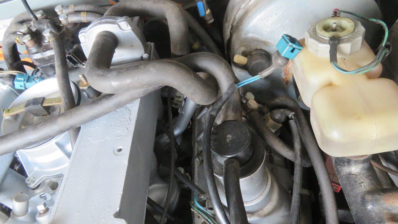

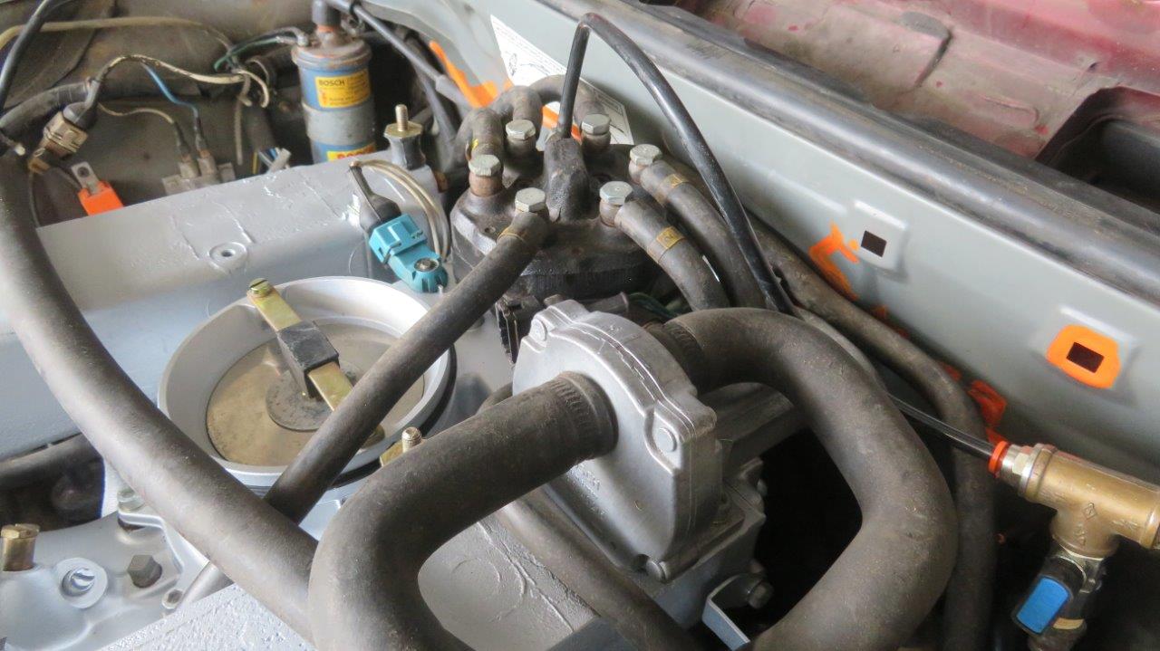

Hoi Paull,dat kijkt wel heeeeeeeel schoon,zo schoon is die bij mij niet,wel al die vette zooi is bij mij weg,ga morgen weer verder, ook nog een hoop te doen,ik ga kijken wat de pomp doet,bij de spinnekop ziet het er allemaal schoon uit, geen troep ondekt ook niet in de banjo bouten, wel allemaal nieuwe koperen ringen geplaatst, morgen de koplampen links voor erin, glas zat los, glaskit gekocht en gelijmt, nog de dynamo aansluiten en de radiator nog plaatsen, en even de uitlaat pijpen er onder voor de herrie :D maar hij kan nog niet draaien, want de olie is nog niet binnen, maar nog ander werk genoeg te doen, groetjes en een warm weekend voor jullie.
Ha, warm is het hier, negen en dertig graden in de schaduw. Ietsje meer in het atelier hier, pal op het zuiden.

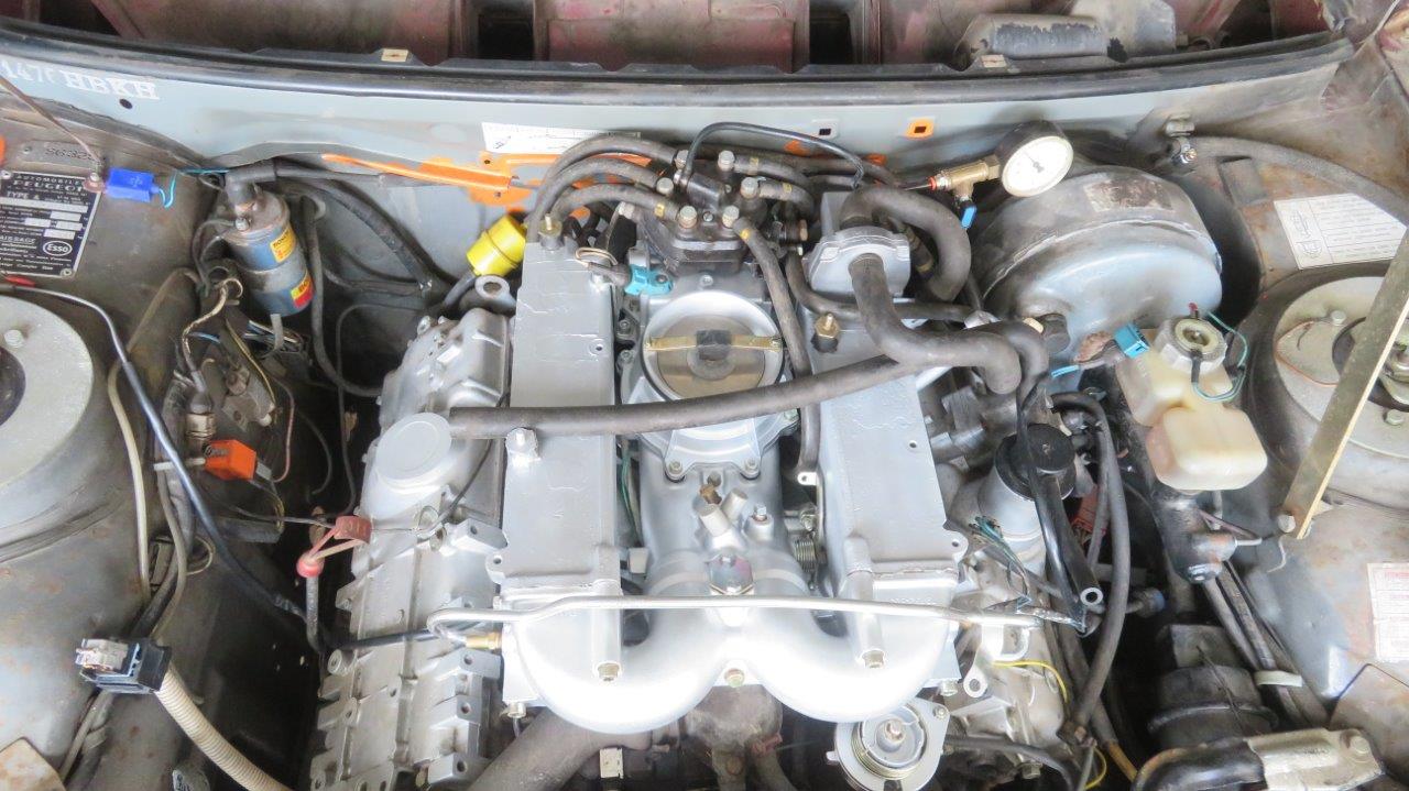

Aansluiten is één ding, drukken testen is een ander ding. Koudstartdruk, warmloopdruk en druk als de motor op temperatuur is.
Zover ben ik nu. Meer gaat het dit weekend niet worden, vanwege sociale verplichtigingen. Het lijkt een wirrewar van slangen, mischien kun je er wat mee. Veel plezier zaterdag met de knutsul. De drukmeter heb ik alvast gemonteerd. Is de plunjer vrij, gemakkelijk met de hand rond te draaien?
sorry wat bedoel je met plunjer,en al die test apparatuur heb ik niet,dus moet het zo doen,en hopen dat die goed en netjes loopt,zou ook niet zo snel weten van wie ik de spullen zou en kunnen lenen hier in het kikkerland, bij Harrie heeft die volgens mij goed gelopen,alleen gooi die de koelvloeistof eruit, ik hou je op de hoogte,en er komen dan foto,s. groetjes en Have Fun.
