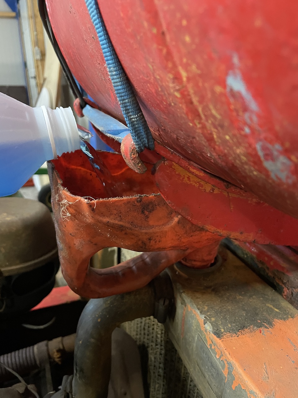

Gelukkig heb ik het hulpstuk gevonden voor bijvullen van de koelvloeistof:
Vullen
Vullen

De druppels bij de radiator zijn van het onhandige bijvullen met hulpstuk

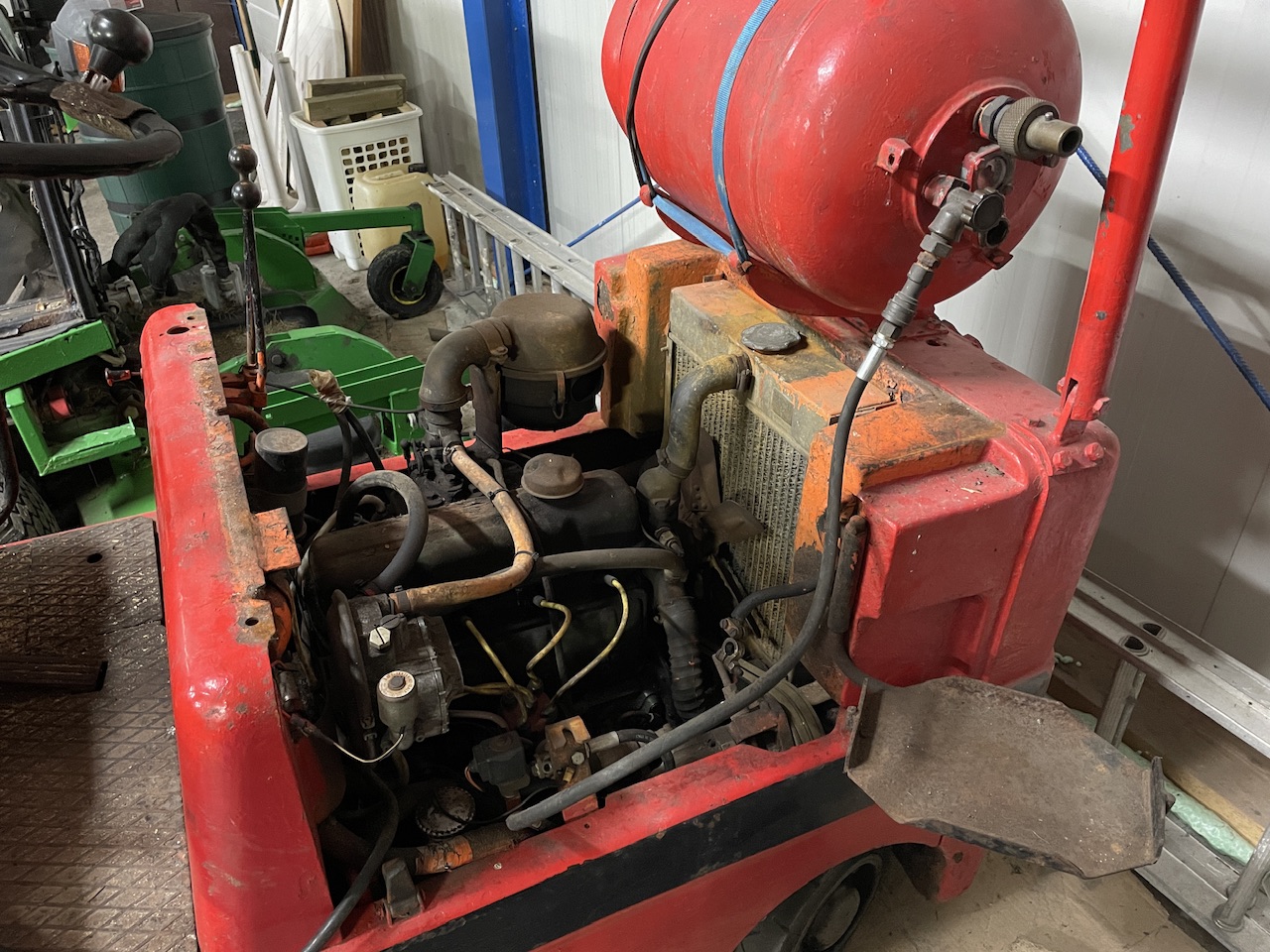

Motor accu/bestuurder/oliepeilstok/bougies kant
Andere kant:
Andere kant
Andere kant
Het lijkt er dus op dat vullen goed gaat en het pas mis gaat bij het rond pompen van koelvloeistof.
Ik denk dat ik er iemand bij moet hebben om te zien wat er gebeurt bij starten.
