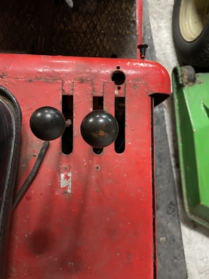

1. Heeft de heftruck een schakelbak of is het een 1-versnelling? Ik weet dat er een kleine serie is geweest met een tweebak.
2. Zit rechts bij de hef pook en de kantel pook een gleuf voor een derde pook?

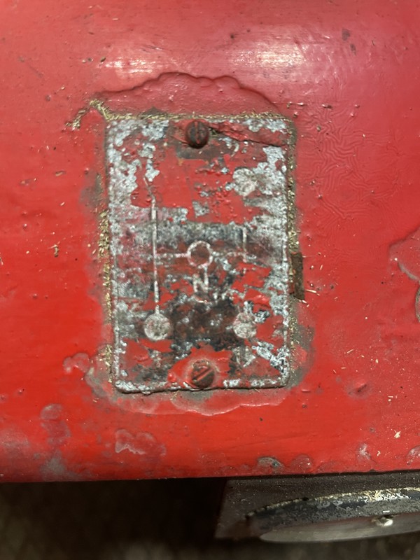

Ik denk dat het een schakelbak is. Er zit een grote pook op, en een plaatje met het schakelschema
Er zitten twee pookjes op naast de stoel. En een sleuf en een gat voor een derde

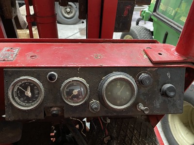

Instrumentenpaneel is aardig verrommeld

Dan is het een Yale VGP-30FN LPG (kan ook een 25FN zijn) Bouwjaar 1970 of eerder. Midden 1970 werd het contragewicht moderner vorm gegeven.
Helaas kan ik er niet veel meer over vertellen. Model is zo'n beetje de Volkswagen kever onder de heftrucks geweest.

Meters zitten wat verdraaid maar je hebt een drukmeter, een motortemperatuurmeter en een urenteller. Rode lampje links is voor de motorolie. Klein drukknopje voor de claxon, knop voor de brandstoftoevoer, Trekknop voor de choke, een lichtschakelaar en een schakelaar voor een zwaailicht.Tuuur wrote: 05 May 2026, 18:17 Instrumentenpaneel is aardig verrommeld
Dank je wel! Dat maakt alweer een hoop duidelijker.
