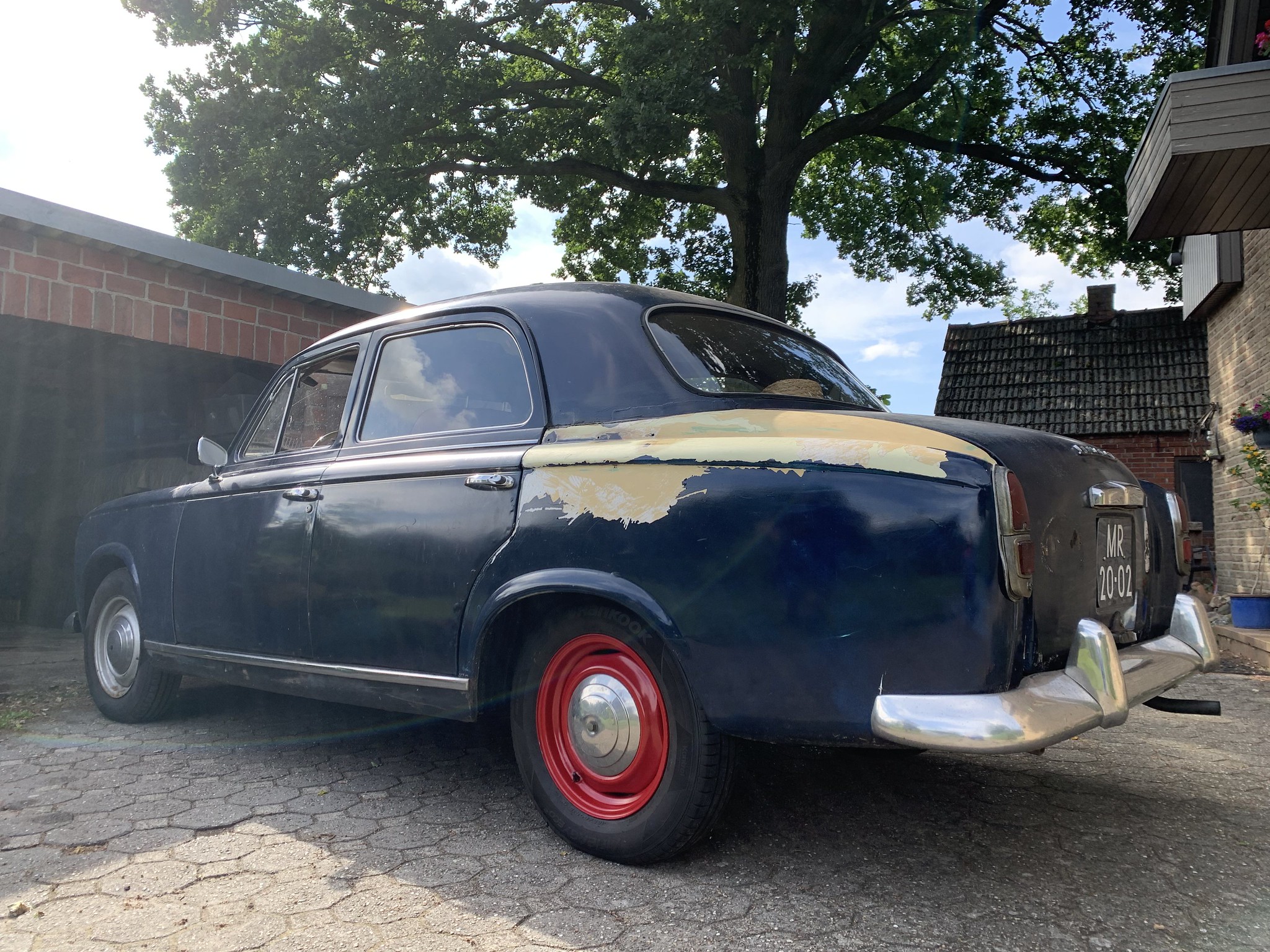

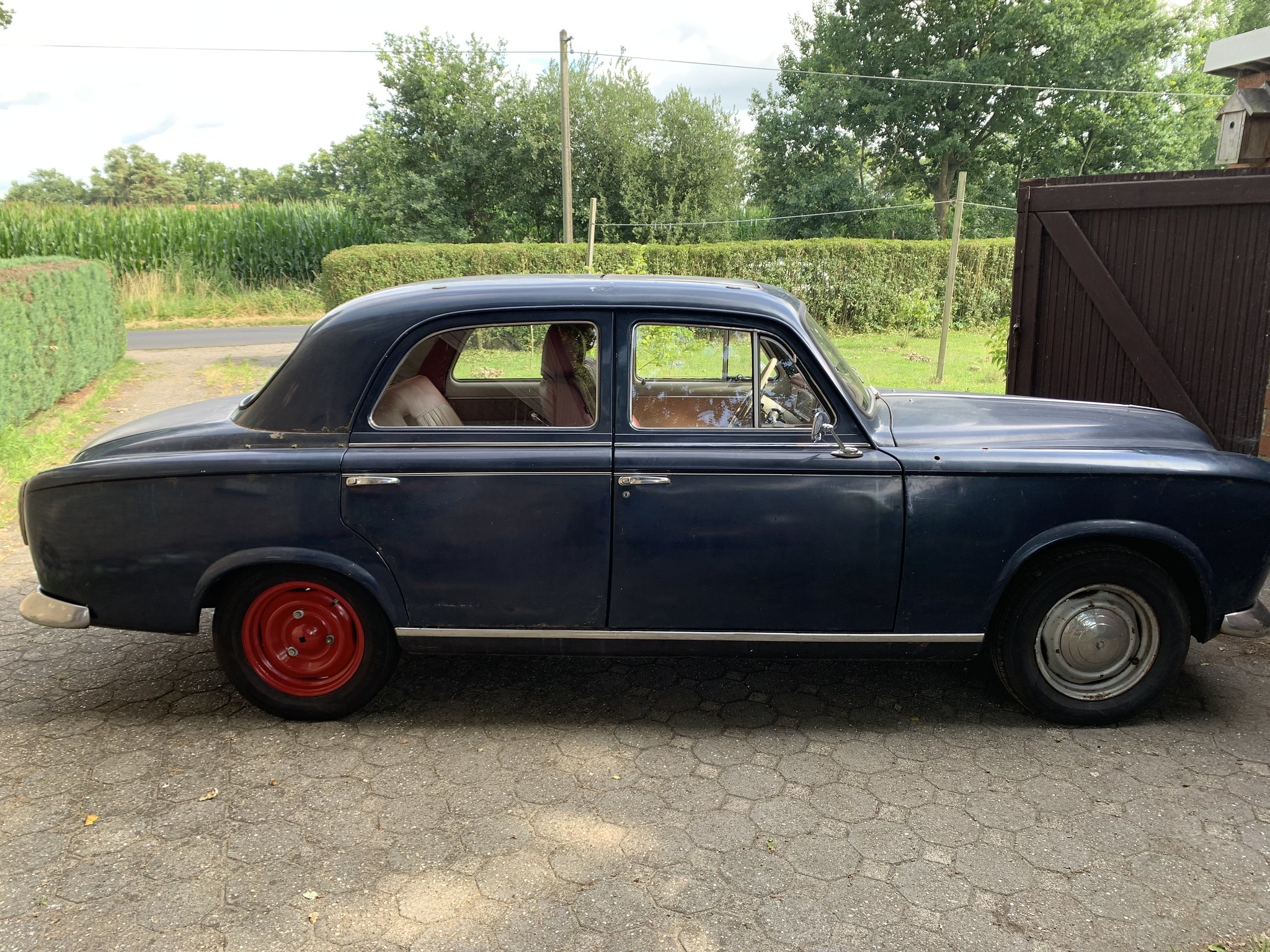

Nu dan eindelijk maar eens de eerste 2 gepoedercoate wielen gemonteerd.
Ik vind het een verbetering :mrgreen:
Het vreemde was wel dat na het opkrikken, en de auto op assteunen te hebben gezet, de achterklep niet goed meer open of dicht wil, en tegen de bumperrozetten aan knalt. Alsof de auto vervormd is geraakt...

Dat klinkt niet goed. Ik heb ooit een Ritmo (Rotmo) cabrio zien doorzakken toen er twee man in gingen zitten met deuren open. was op het terrein van een sloperij dus geen ramp. Ik hoop dat het bij jou niet zo desastreus is.

Oeps :shock: de auto opgekrikt op de originele krikpunten achter? Da's iets wat je bij de oudere 403 gewoon niet moet doen, ook aan de voorzijde niet. Beter een verrijdbaar garagekrikje kopen en alleen maar opkrikken aan de voorzijde onder de middenveerstrop van de voortraverse en achter onder de cardanklok. Bij de weg: vergeet ook die tweekoloms hefbrug, beter gewoon een oprijbrug.
Zeer waarschijnlijk is de achterbalk iets krokant en is door het gewicht de complete kriksteun samen met bumpersteun iets omhoog gebogen waardoor je klep nu tegen de bumperrozetten aan komt. Simpele reparatie optie: Bumperbevestiging los maken en het bumper iets naar beneden proberen te drukken. Verder gewoon niet meer aan denken....... 8-)
Blauwe 403 - tuuur
Precies, dat hebben we gedaan, want dat zijn de officiële krikpunten. Anderen zijn er niet.
Dank voor je advies Ron, ik zal er aan denken… Had het nèt ietsje eerder moeten weten ;)
