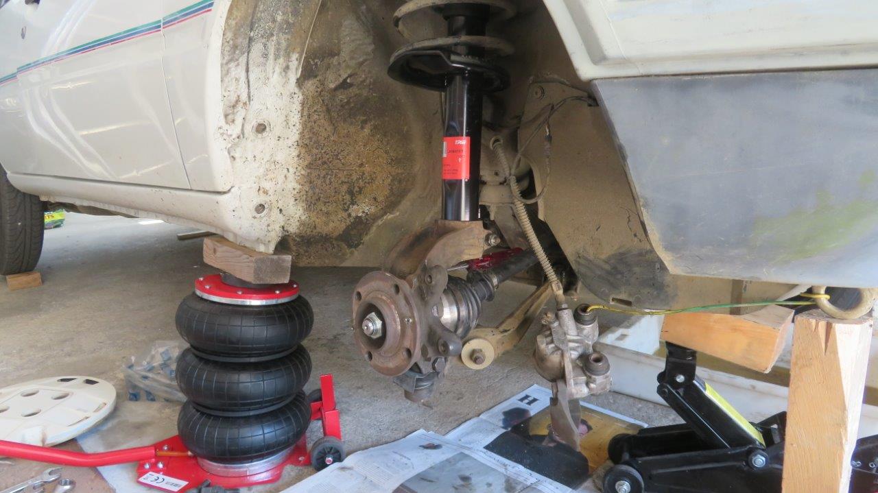

Boel te doen hier. Hout zagen, ons P205 Junior Apk voorbereiden. Dat is in dit geval twee nieuwe aandrijfassen, twee nieuwe schokdempers en nieuwe stabilisatierubbers. De alarmschakelaar vertoonde kuren en omdat ik die niet nieuw heb gevonden , helemaal uit elkaar gehaald en alle kontaktvingers gereinigd. Nu doet de schakelaar het weer goed. Alle remmen gespoeld en gereinigd. Als bonus ook vandaag goed gekeurd, voor vijf jaar want klassieker status. best wel wat werk geweest, maar het resultaat stel niet teleur. De rode P604 loopt inmiddels ook weer, maar nu nog op vijf cilinders koud en als op temperatuur op zes cilinders. Zes nieuwe bougies, zes nieuwe injektoren, nieuwe rotor en verdeelkap, bougiekabels gemeten en o.k., puzzeltje maar weer een keer. Eerst weer eens de tijd vinden voor een zoektocht.
Posts: 2496
Aandrijfassen bij 205jes is dus best wel een verbruiksdingetje. Ik heb bij de witte in zeven jaar drie keer aandrijfassen moeten vervangen en bij de huidige zwarte al twee keer.
