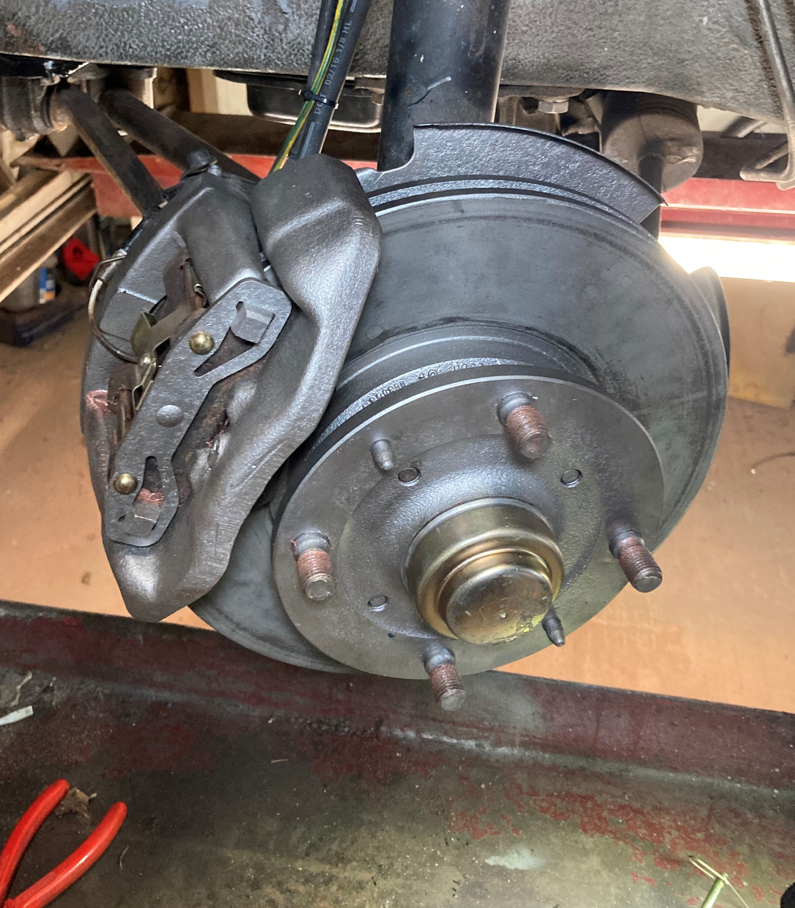

Hoi Paull. links en rechts voor klaar,ZGAN,nu verder met de remmen achter, foto,s volgen nog,fijne avond voor jullie.

ik weet het,gaat allemaal helemaal uit elkaar en stralen, en de keringen gaan ook vervangen worden uit de klok, eentje is er lek, hangt een drup olie aan.
